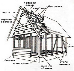

Технология строительства каркасного дома
Конструкция каркасного дома представляет собой прочное сооружение, которое не даёт осадки и позволяет проводить непрерывное строительство и отделку.
Технология строительства каркасного дома состоит из следующих пунктов:
1) при возведении каркасного дома необходим прочный фундамент, специалисты рекомендуют отдавать предпочтение ленточному фундаменту, поскольку в его состав входит бетон;
2) главной составляющей каркасной конструкции является обрезная доска 50х150 и 50х200;
3) что касается теплоизоляции, предпочтение отдаётся базальтовым материалам на основе твёрдых пород, так как они не сползают вниз по каркасу и не деформируются;
4) прочность каркасному дому можно придать, используя влагоотталкивающую ОСБ фанеру.
Возводя каркасные дома технология строительства предполагает и фасадную отделку (сайдинг, вагонка или штукатурка).
Стоит подчеркнуть, что между обязательной ветрозащитной плёнкой и облицовкой необходимо оставить пустое воздушное пространство, служащее для вентиляции.
Таким образом, основные преимущества каркасных домов сводятся к:
1) краткосрочности строительства;
2) возможности изменять степень утепленности;
3) выбору любого вида отделки;
4) сравнительно низкой стоимости.

Вы, наверное, для лучшего закрепления и понятия технологии строительства каркасного дома текст топика повторили... ;) Но зато запомнится лучше. :!: Только я бы добавил к основным преимуществам строительства каркасного дома одну характерную черту - возможность выполнения работ в любое время года, так как практически отсутствуют "мокрые процессы " строительных работ. А вообще каркасное домостроение незаслуженно отодвигается строительством дорогостоящих коттеджей из мелкоштучных материалов. :roll: Но глядя на историю развития домостроения в Европе, особенно северной ее части и Америки, можно сделать вывод - мы вернемся к этой технологии и уже скоро.
