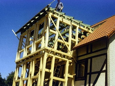

На чём основана технология возведения каркасных зданий? Какие особенности она имеет?
Основой данной технологии является использование каркасных брусьев (для несущих конструкций), толщиной от 10 до 25 сантиметров. Кроме того, потребуется доска с сечением 5х15 сантиметров для вспомогательных конструкций. Тип бруса и доски - сушеная древесина, влажность которой не должна превышать 7 процентов. Крепление брусьев выполняется нагелями.
Изображение для сообщения по теме "технология возведения каркасных зданий"
11 технология возведения каркасных зданий.jpg (65.67 КБ) 1095 просмотров
Любая стена каркасного дома должна возводиться на основании фундамента и с использованием нижней обвязки. Для этих целей, скорее всего, подойдёт свайный фундамент, однако будет необходимо сделать поправку на характеристики местных грунтов. Свайное поле формируется с шагом от 1,5 до 3 метров. В зависимости от диаметра свай и их мощности, шаг свай меняется. Глубина установки сваи составляет в среднем от 1,2 до 1,6 метра.
Между собой брусья должны соединяться не только под прямыми углами. В угловых точках дома потребуются мощные диагональные брусья. Обвязка, как нижняя, так и верхняя, обычно состоит из двух частей, и формируется на основе соединения брусьев и досок в горизонтальной плоскости.
