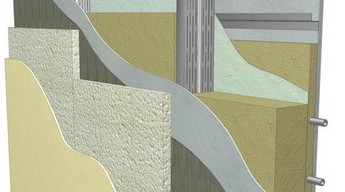

Загородные дома строятся с различными целями в зависимости от того какой замысел преследует будущий счастливый домовладелец. Многим дом необходим исключительно для отдыха в летний период. Некоторые проживают в доме круглогодично. От планируемой эксплуатации и сезонности проживания непосредственно зависит стеновая толщина каркасного дома.
толщина каркасного дома.jpg (18.02 КБ) 648 просмотров
Безусловно, сезонным жителям каркасных домов, имеется в виду летний период, хорошо утепленные стены попросту не нужны. А вот будущим «круглогодичникам» необходимо знать, что толщина каркасного дома напрямую зависит от максимально низкой зимней температуры. При этом следует учитывать эффективность используемого утеплителя, который также влияет на толщину каркасного дома. В первой и второй климатических зонах (от -40 гр. по Цельсию) толщина стен должна составлять от 150мм и более. Наиболее практичны в таких условиях утеплители из минеральной ваты. Это либо базальтовая минеральная вата, выпускаемая в виде плит, либо скрученная в рулоны стекловата. Также может использоваться менее распространенная целлюлозная вата. Необходимо помнить, что на стабильность эксплуатационных свойств используемого утеплителя влияют: существенные перепады температуры и относительной влажности воздуха, различное увлажнение (диффузионное и капиллярное), весовые нагрузки стеновых конструкций, а также ветровые нагрузки.

levamiroff писал(а): будущим «круглогодичникам» необходимо знать, что толщина каркасного дома напрямую зависит от максимально низкой зимней температуры...
Все вы правильно написали только вот не совсем. 150 мм "маловато будет", познакомьтесь с частью интервью генерального директора Kaskad Family Бориса Цыркина оно выложено скрин в комментарии 20 авг 2012, 09:02т Там он конкретно пишет, что каркасная технология строительства домов требует дополнительных затрат на более эффективное утепление дома и устройство его отопления. Расчеты и практика это подтвердили. Потому при выборе каркасного типа дома надо быть готовым к значительным затратам именно на утепление стен пола перекрытий. Тепловые потери и "герметичность" дома должна бать сведена к минимуму 1,5-4...
