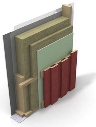

Стены каркасных домов состоят из каркаса – основания деревянного зашитого с наружной и внутренней стороны постройки, а внутри полости утеплитель. Собственно потому они и называются каркасными, так как основа это каркас, а все остальное к нему крепится.
Каркасные стены выгодны, по своей экономической затратности и трудоемкости, они потребуют во время постройки в несколько раз меньше древесины, чем сруб или брусчатые стены, также практически не подвержены усадке (после постройки сразу можно начинать отделку), и не требуют особого оборудования и квалификации при сборке.
При постройке стены каркас снаружи покрывают обшивкой, которая защищает от атмосферных воздействий, между внутренней обшивкой и утеплителем обязательно следует укладывать пароизоляцию, для защиты от водяных паров образующихся в помещении. В качестве утеплителя каркасных стен используют легкие наполнители из минеральных органических материалов, что дает домам, построенным по такой технологии повышенную экологичность. Экологически чистым утеплителем для стен служит торф, мох, опилки, камыш, костра или солома – перед тем как засыпать этот материал специально обрабатывают антисептическими и противопожарными средствами, смешивая с вяжущим веществом (известь, глина, цемент, гипс) наполнитель утрамбовывается.
Устройство каркасной стены позволяет эксплуатировать дом долгие годы без деформаций и потери прочности.
