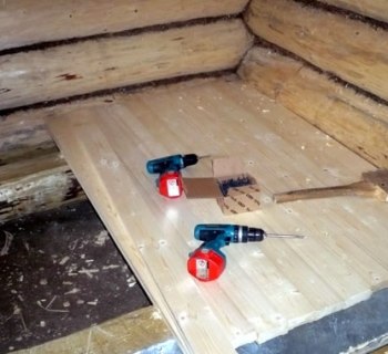

После того как помещение для бани построено, следует подумать про устройство полов в каркасной бане. Следуя некоторым рекомендациям, сделать это будет не трудно.
Пол в бане всегда холодный и редко нагревается до 30-ти градусов, поэтому для него можно использовать любой материал: бетон, глину, плитку, или же оставить его земляным, конечно, с небольшими исключениями, такими как линолеум, который расплавиться от большой температуры, впрочем, как и любые синтетические материалы. Единственное, что точно должно быть, так это отток воды.
Главное, что важно, так это сделать теплый пол, так как вряд ли кому-то захочется, принимая водные процедуры, ходить по холодному полу. Также стоит помнить о том, что делая пол из бетона, нужно сделать деревянный настил, впрочем, его можно сделать и из волокнистых циновок или пробковых плит. В том случае, если вы не знаете какому материалу отдать предпочтение, то выберете дерево.
Пол в бане можно сделать из многих пород деревьев: ели, сосны, лиственницы, пихты. Заметьте, что все перечисленные породы деревьев относятся к хвойным, а значит, это пойдет на пользу вашему здоровью. Также полы, из таких деревьев не скользят, что поможет избежать травмы.
Все деревянные полу делятся на протекающие и не протекающие. Недостатками не протекающего пола является то, что он может начать гнить, правда, для него нужна канализация, сто намного удобнее, чем дренажная яма в протекающем. А какой бы пол вы сделали в своей бане?
