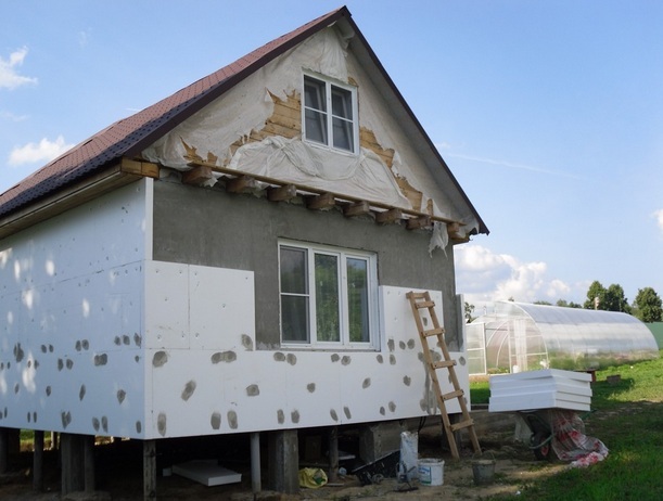

Как происходит утепление фасада каркасного дома? Какие нюансы имеет этот процесс? Какой материал для этого использовать лучше?
Если утепление будет выполняться с фасадной стороны здания, то тогда вполне можно использовать такой утеплитель, как пенополистирол (он же пенопласт). Фасовка материала - плиты. Хоть пенопласт и немного токсичен, а также плавится при пожаре (а некоторые сорта вообще горят), зато он и стоит дешевле минеральной ваты, а главное, данный материал не боится влаги.
Картинка для темы про утепление фасада каркасного дома
Для крепления плит из пенопласта, дополнительный каркас не нужен, однако для внешней отделки тяжёлым материалом, он всё-таки понадобится. Не на пенопласте же будет держаться плита фасадного камня?
Впрочем, при использовании пенопласта желательно обойтись без каркаса. А в качестве отделочного покрытия можно использовать новые разработки, особые смеси для фасадного покрытия зданий. Такие смеси могут, например, состоять из цемента, полимеров и армирующего волокна. Толщина утеплителя на стенах для летнего дома составляет 15 сантиметров, для дома постоянного проживания желательно ставить на 25.
Отдельно следует отметить, что на сегодня уже существуют готовые плиты из серии "прикрепил и забыл". Эти плиты сочетают в себе пенопласт и приклеенный к нему отделочный слой, толщина которого около 14 сантиметров. Монтаж плит выполняется при помощи анкеров.

Кот в Шляпе с Пером писал(а):использовать такой утеплитель, как пенополистирол (он же пенопласт)
Я, например, противник и пенопласта, и полистирола при утеплении деревянных конструкций дома - только бетонных.
Serrgei
Сообщения: 2
Тема: Re: Утепление фасада каркасного дома
Правильным считается утепление каркасного дома своими руками, это с использованием только натуральных утеплителей. Пенополистерол и пенопласт, не считается правильным. Этот материал не имеет возможности пропускать влагу. Это обозначает, что стены теряют возможность дышать, что способствует собиранию конденсата непосредственно внутри стен. Далее происходит намокание стен, которое постоянно нуждается в сквозняке и и проветривании, если это не производить, происходит образование грибка. Все прекрасно понимают, чем все это заканчивается. Поэтому, стоит только использовать натуральный утеплитель, который может пропускать через себя всю собранную влагу, тем самым просушивать основание. К таким утеплителям можно отнести, базальтовую, минеральную, и стекловату. Все эти утеплители будут самым лучшим материалом, которые дадут тепло и никогда не приведут дом в негодность, тем что появится грибок или конденсат. Не стоит экономить на качестве жилья, когда затрачено такое количество средств. Все работы по утеплению должны проходить правильно и не в коем случае не такими утеплителями, как пенопласт или пенополистерол, эти материалы дадут не пароизоляцию и утепление, а гидроизоляцию с утеплением, что противоречат правильному строительству.
