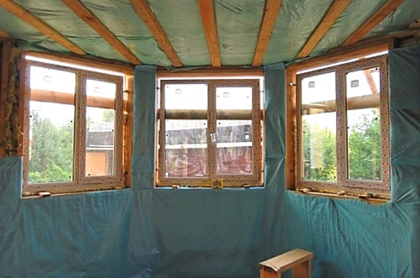

Утепление каркасно-щитового дома, как правило, выполняется между брусьями каркаса. Рассмотрим варианты материалов, используемых для утепления каркасно-щитового дома.
1. Минеральная вата, плотность которой составляет от 30 до 50 кг/м3 .
2. Стекловолоконная вата, плотность которой составляет от 17 до 20 кг/м3 .
3. Пенопласт, плотность которого составляет до 25 кг/м3 .
4. ЭППС, плотность которой составляет от 20 до 35 кг/м3 .
Использование в качестве утеплителя опилок, керамзита, шлаков, соломы требует строительства стен большей толщины. По этой причине применение такого рода материалов, как правило, экономически не целесообразно.
Чаще для утепления каркасно-щитового дома используют минеральную вату. Так как кроме хороших теплоизоляционных свойств она обладает рядом положительных характеристик. Минеральная вата не горит, гасит звук, удобна в использовании, не оседает в вертикальных конструкциях.
Если вы остановили свой выбор на минеральной вате, то брать ее нужно в плитах, а не рулонах. Толщина слоя в зависимости от погодных условий должна быть от 100 до 250 мм. При этом укладывать утеплитель лучше слоями по 50 мм так, чтобы следующий слой прикрывал шов предыдущего.
