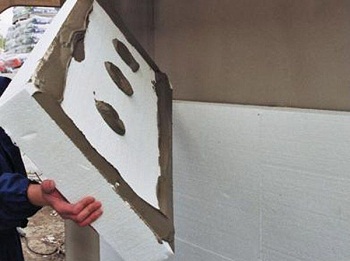

Утепление каркасного дома снаружи, можно сказать, одно из самых ответственных дел на этапе строительства. От правильности его выполнения будет зависеть комфорт жизни в доме.
Материалы, используемые во время утепления дома, делятся на две категории – синтетические и органические. К органическим утеплителям относятся тырса, стружка, торф и другие натуральные материалы. К неорганическим утеплителям можно отнести пенопласт, пенополистирол, минеральную вату.
Неорганические материалы более современные и чаще используются для утепления дома. Неорганические материалы менее горючие, влагоемкие и обладают лучшими теплоизоляционными свойствами в отличие от органических.
Из современных материалов пенопласт является самым дешевым, но не самым оптимальным. Из плюсов его можно выделить то, что листы пенопласта легкие и практически не вбирают влагу. Однако пенопласт очень хрупкий, нужно следить, чтоб в нем не было трещин.
В настоящее время для утепления чаще используют минеральную вату. Кроме отличных теплоизоляционных свойств она обладает звукоизоляционными свойствами. Однако минеральная вата обладает и высокими гигроскопическими свойствами. Поэтому при использовании минеральной ваты следует позаботиться о гидроизоляции жилища.
