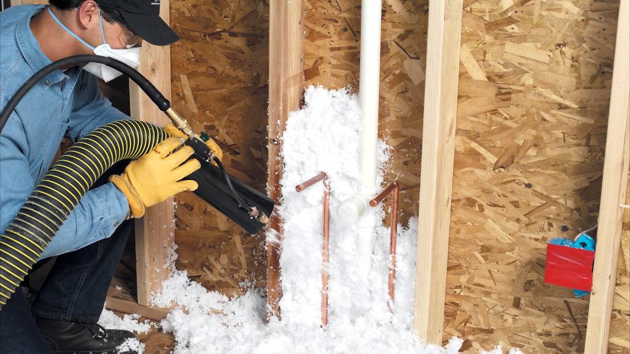

Не нужно придумывать велосипед.Никакими задувными системами каркасники не утепляюся.Только бальзатовой или простой минватой плотностью из расчета её последующий 10% усадки.Предварительно во внутрь каркаса заводится 20 гофра для последующей протяжки кабеля,затем утепляется матами и обшивается снаружи минимум 12мм осб~3,снутри я бы сразу рекомендовал обшить гипсокартоном в два слоя

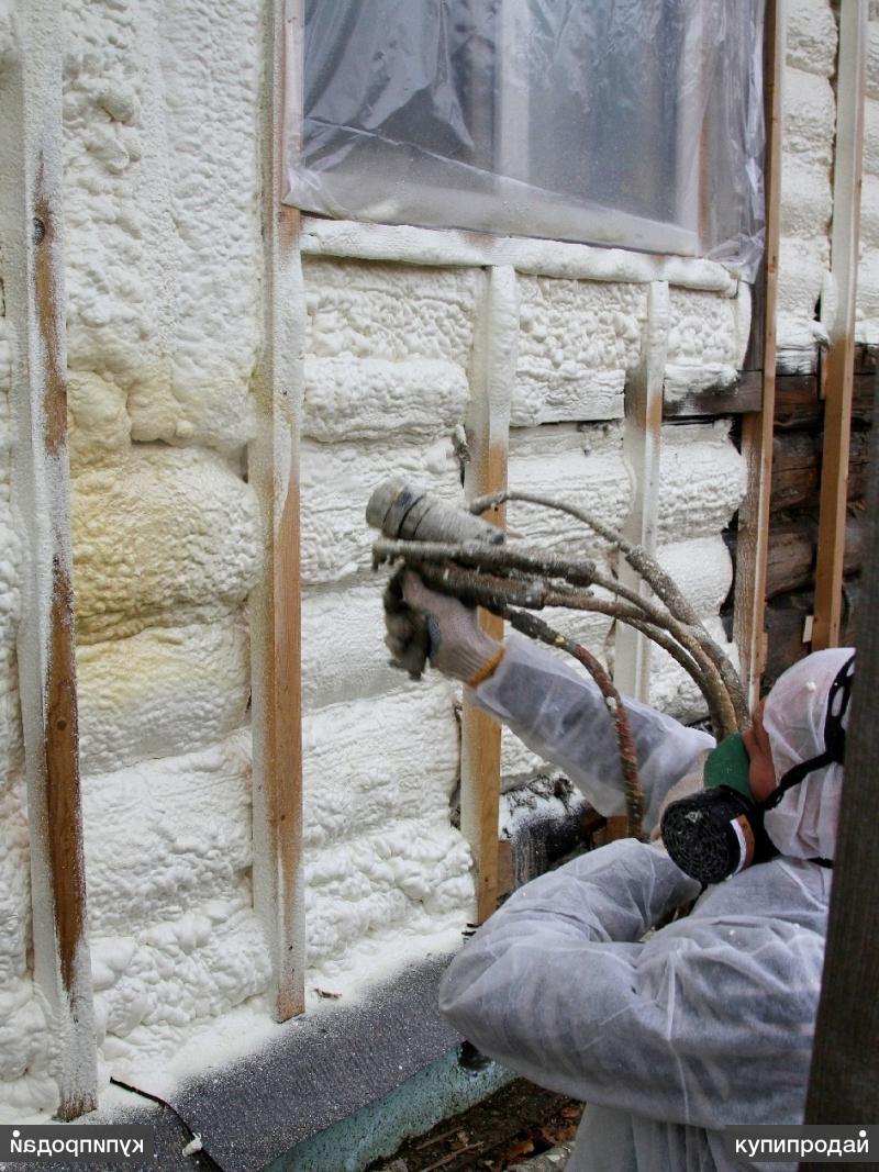

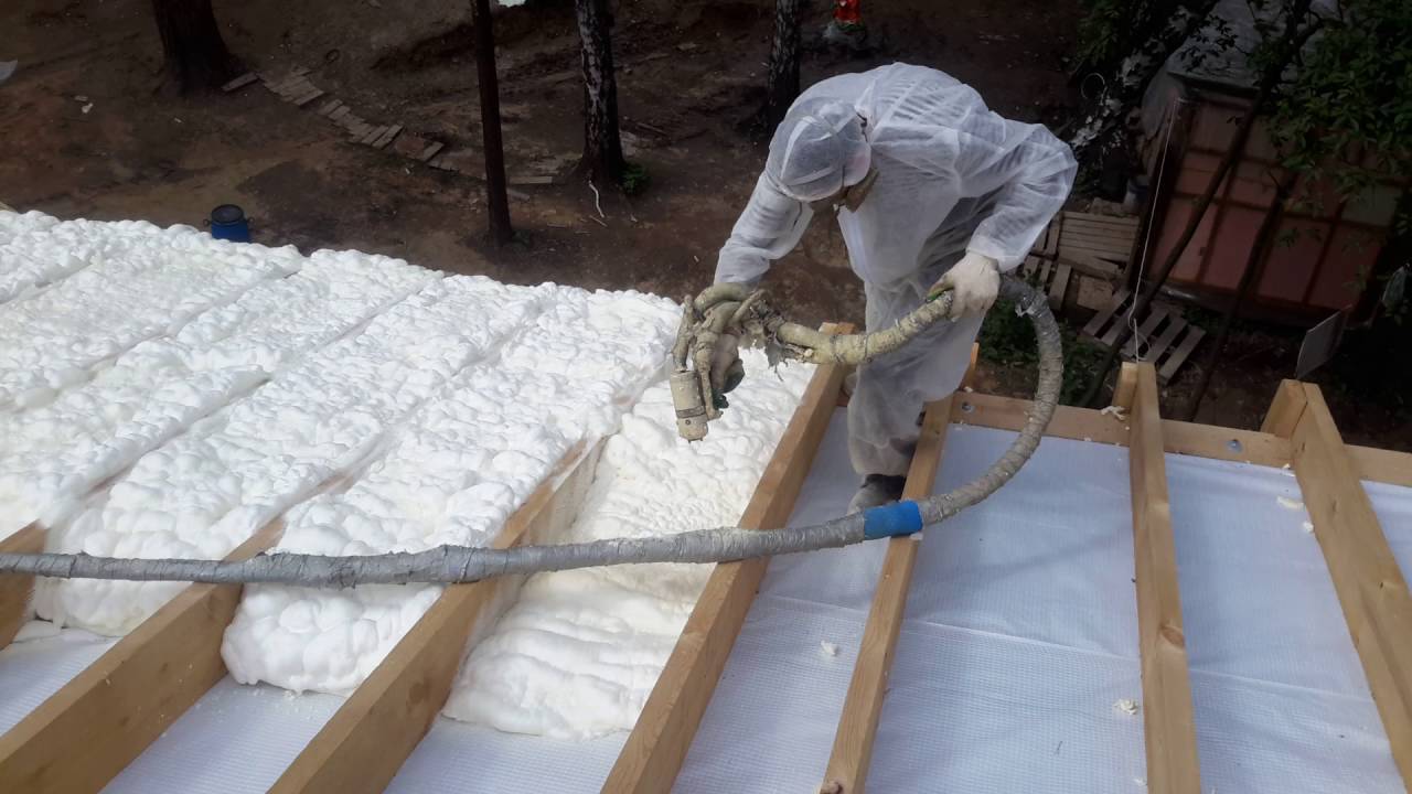

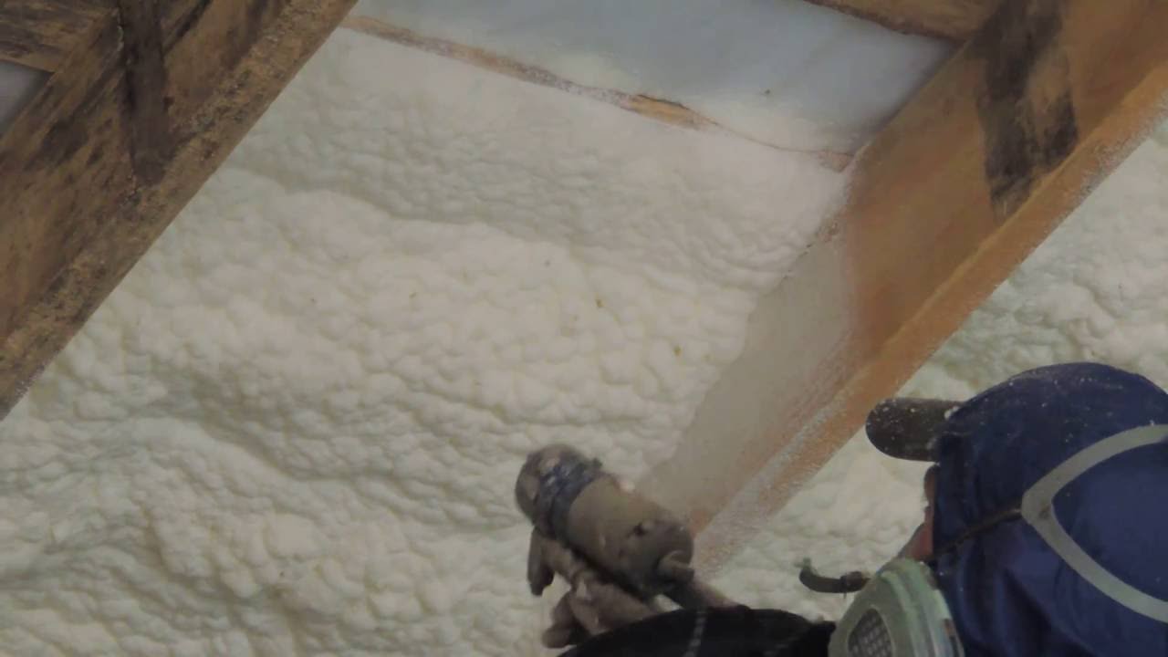

В 2015 году писали об Ппу., а сейчас это продвигают всё чаще , и реклама звучит , как самый эффективный способ утепления всего
a7ex_babunk0v писал(а):Источник цитаты В 2015 году писали об Ппу., а сейчас это продвигают всё чаще , и реклама звучит , как самый эффективный способ утепления всего
Ещё не создали негорючий пенополиуретан..я не советовал бы его использовать везде, во всём.
Стройщик писал(а):Источник цитаты Источник цитаты В 2015 году писали об Ппу., а сейчас это продвигают всё чаще , и реклама звучит , как самый эффективный способ утепления всего
Так он ядовитый не то что при горении, при нагреве. Изоляция, которую саму со всех сторон нужно изолировать не популярна. Поэтому и рекламируют.
