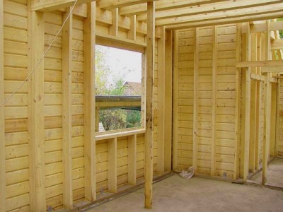

Тема: Утепление каркасного дома своими руками
При строительстве каркасного дома всегда встает вопрос, как утеплить свой дом, есть два способа - нанять организацию или все сделать своими силами. Первый путь дорогой, но при этом вы освобождаетесь от многих проблем и получаете только конечный результат. Второй путь дешевле, но все проблемы утепления каркасного дома своими руками ложатся на ваши плечи.
Выбор вами сделан, пошли вторым путем, сначала придется определить, какой утеплитель будете использовать - пенопласт или минеральные маты. Принцип укладки пенопласта и матов ничем не отличается, технология одинакова. В пустоты каркаса укладывается утеплитель и обшивается гипсокартоном или стеновыми панелями внутри дома. Толщина утеплителя должна быть 150-200 мм, все зависит от региона. В южных регионах можно использовать утеплитель толщиной 100-150 мм. Плотность минерального мата должна иметь более 100 кг/метр квадратный. Пенопласт также использовать высокой плотности, тогда у вас стены в доме не будут промерзать, температурный режим будет комфортный. Перерасхода топлива не будет в зимний период, семейный бюджет не будет нести финансовые убытки. Если кто со мной не согласен, можем обсудить здесь на форуме.

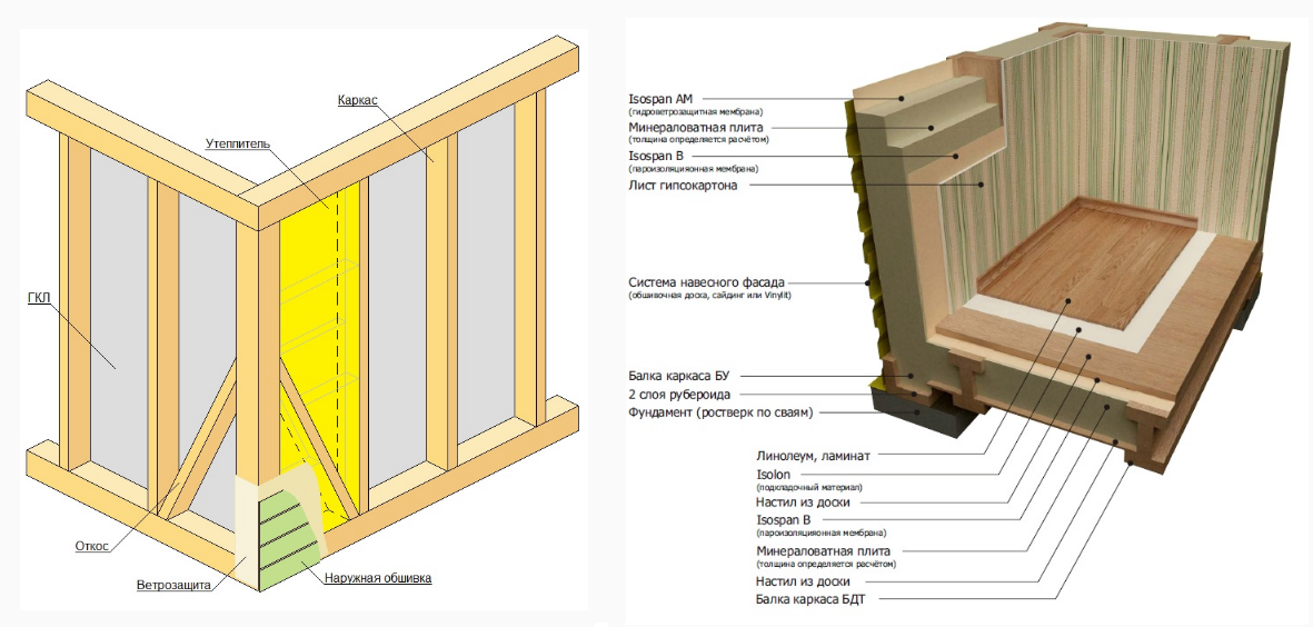

Не нравится мне использование в качестве утеплителя пенопласт любой плотности, не доверяю ему с точки зрения пожаростойкости. Утепление каркасного дома, даже своими руками, можно выполнить по таким типовым вариантам.
Принципмальные схемы утепления каркасного дома
Ветровая защитная гидроизолирующая (паропроницаемая) мембрана укладывается сверху утеплителя, крепится строительным степлером к стойкам каркаса и обшивается внешними плитами ЦСП (QSB) Отделка фасада – по желанию владельца.
