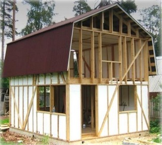

Какие преимущества имеет строительный процесс, при котором выполняется утепление пенополистиролом каркасного дома?
Пенополистирол или по-простому пенопласт, является основным конкурентом такого материала, как минеральная вата. Основные достоинства пенопластового утеплителя заключаются в том, что данный материал гораздо меньше боится сырости и влаги, чем строительная вата. Кроме того, пенополистирол не требует дополнительной укладки пароизоляции, как того требует вата.
Для сообщения про утепление пенополистиролом каркасного дома
10 утепление пенополистиролом каркасного дома.jpg (40.35 КБ) 2610 просмотров
Однако данный материал является горючим (точнее он плавится), что достаточно плохо для любых зданий, и особенно для каркасных. Дополнительно можно сказать, что пенопласт токсичен, и его запросто могут прогрызть мыши или крысы.
Обычно пенополистирол используют для внешнего дополнительного утепления дома. Крепится он на специализированные дюбеля для утеплителя на предварительный слой из осп-плиты с толщиной от 12 миллиметров. Когда дополнительный слой утеплителя смонтирован, то его покрывают слоем особой влагостойкой штукатурки фасадного типа.
А что ещё можно об этом сказать? Далее про идеальные каркасные дома: karkasnye-doma-f9/luchshie-karkasnye-doma-t8731.html.
