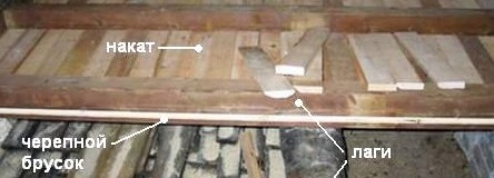

Для того чтобы все комплектующие пола (лаги, доски, теплоизоляция) не подвергались воздействию сырости в фундаменте устанавливаются продухи, которые обеспечивают циркуляцию воздуха. В процессе утепления пола каркасного дома к боковой поверхности нижнего уровня лаг крепятся опорные («черепные») бруски сечением 50x50(30x50) мм. Далее делается накат, который стелется на черепные бруски. Для наката можно использовать самые доступные по цене материалы: ОСБ, необрезные доски, второсортные и третьесортные доски, горбыль. Толщина наката при этом должна быть не менее 25 мм. С необрезной доски и горбыля необходимо удалить кору и обработать поверхность антисептиком.
