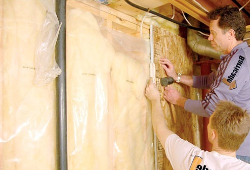

Что необходимо знать, если планируется дополнительное утепление стен каркасного дома изнутри? Хоть каркасный дом и состоит более чем на половину из утеплителя, иногда его теплоизоляционных качеств бывает всё же не достаточно. Такая проблема может возникнуть, если, например планируется переоборудование летнего домика в полноценный жилой дом, которому не страшны даже лютые зимы.
При выборе формы утеплителя лучше остановиться на плитах, а не на матах. В зависимости от толщины дополнительного слоя, будет необходимо выбрать способ его крепления: с сооружением дополнительного каркаса либо без него.
При использовании матов второй (внутренний) каркас понадобится, даже если толщина дополнительного слоя составляет 5 сантиметров. Если же дополнительный слой будет составлять все 15 сантиметров, то тогда второй каркас будет почти не заменим. Кроме того, с внутренней стороны понадобится слой, который будет изолировать утеплитель от пара.
При использовании прочных плит можно попробовать крепить их друг на друга, дюбелями для утеплителя. Если плита из пенопласта, то для неё пароизоляция не потребуется, однако сам этот материал не очень хорош.
Самое важное - это добиться достаточной жёсткости итоговой конструкции, а также заделать все стыки между соседними плитами. Что думаете, что добавите?
