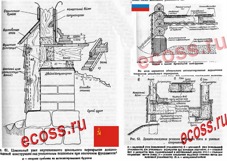

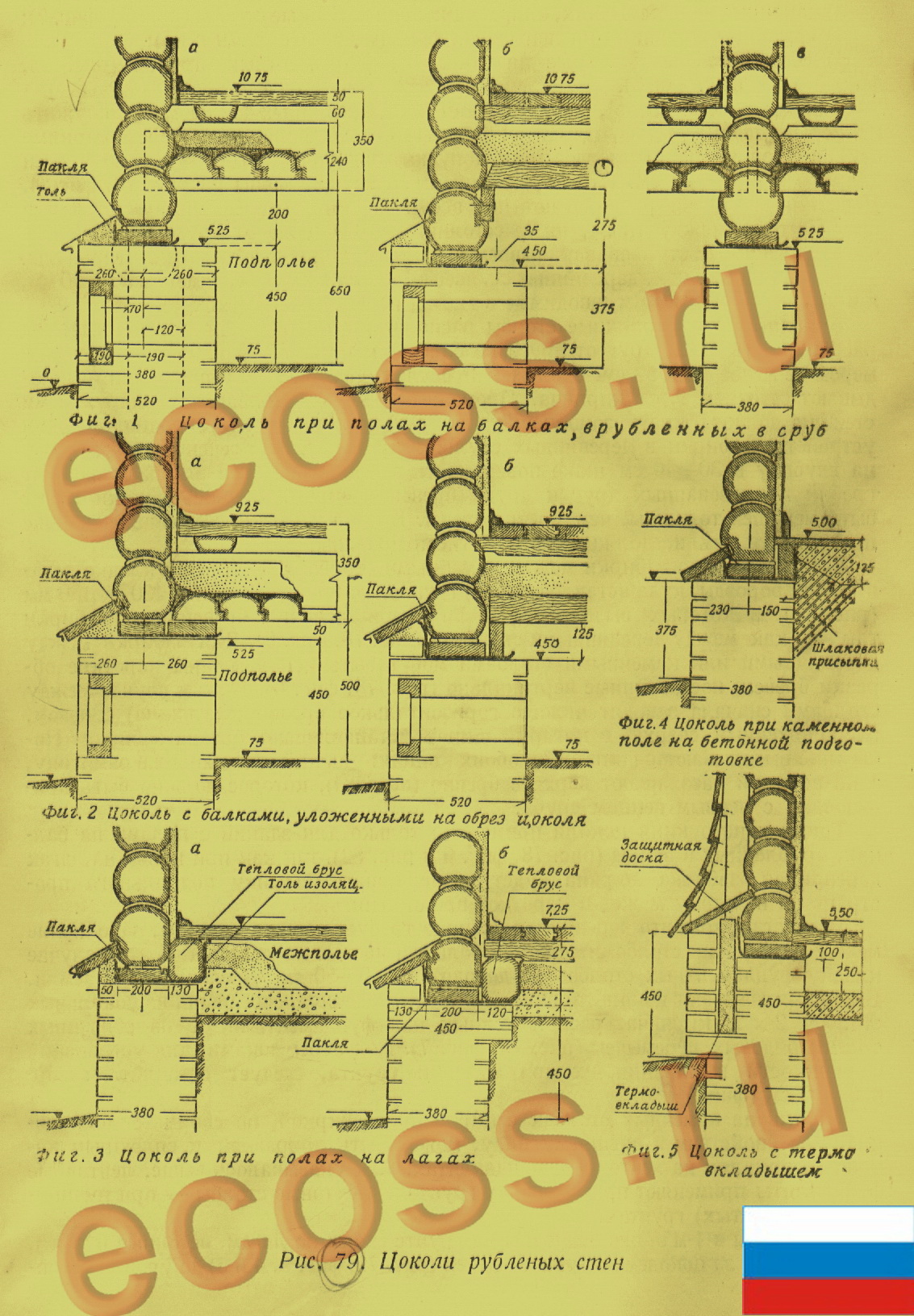

Gornaz писал(а):У меня свой деревянный дом и зимой по ним ходить холодно. Как можно утеплить полы в свем доме?
Коротенько: 1. Определить причину холодного пола -- повышенная угловая инфильтрация, примыкания стены и пола из под плинтуса, внешние дверные проемы (пороги, промерзание нижней части полотен ),состояние утепления пола ( материал и толщина "пирога" утеплителя, примыкания к балкам), работа цокольной части по сбережения тепла ( температура воздуха в цокольной части должна быть выше улицы минимум на 10 градусов при закрытых на холодное время продухов) 2. Утеплить цоколь по схеме "русская завалинка" или применить скандинавскую схему. 3. Ежели жалко или трудоемко вскрытие полов для экспертизы или ремонта утепления полов, тогда применяйте зимние половики (ковры, дорожки ) на подложке из вспененного полиэтилена 0.5 мм - 4.0 мм, упонор и т.п. 4. Уменьшите повышенную инфильтрацию углов и примыканий после демонтажа плинтуса дополнительным утеплением--пена, герметик,термовкладыши и т.п. Утеплите внешние дверные полотна,пороги. 5.Еще несколько дополнительных народных (опытных) мелочей для пущей комфортности, но это позже можно озвучить --после выполнения первых пунктиков...
