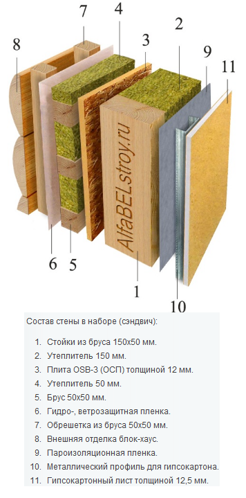

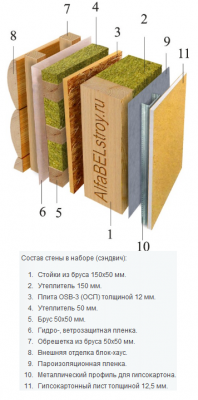

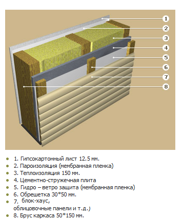

temabud писал(а):... каркас должен быть простой, с утеплением базальтовым утеплителем, изнутри отделка QSB наружка - ЦСП, но это не окончательное решение - планы...
Пока я тоже в поиске, хотя вроде компания определилась. Но вот посмотрите варианты устройства пирога стен, может и вам что-то пригодится. Знающие люди предлагают взять их за основу.
. А вот этот "пирог" каркасника предлагает выполнять компания Альфа строй
Принципиальных отличий вроде нет и не противоречат общепринятым канонам.

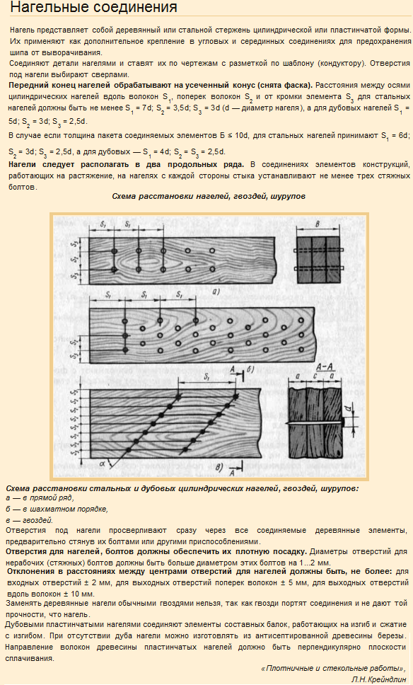

В данном сообщении будет представлена полезная информация, которая относится к теме "как собрать каркасный дом, особенности сборки".
Основным крепёжным элементом, который применяется при сборке домов каркасного типа, является нагель. Для того, чтобы использовать эти элементы, будет необходимо сделать в брусьях отверстия, толщина которых может составлять от 2 до 4 сантиметров. Что же касается самих брусьев, то для их распила обычно используют бензопилу. При этом очень важно соблюдать высокую точность распила.
Относительно будущего местоположения нагеля в пространстве, будет необходимо выполнить пропил на половину высоты нагеля с толщиной 0,5 сантиметра. После установки, в него следует вбить клин (это обеспечит более качественную фиксацию каркасной конструкции в целом). Материалом для изготовления клина, а также для самого элемента, может послужить прочная древесина, влажность которой не должна превышать 12,5 процентов. В наиболее ответственных точках каркаса могут быть использованы как вертикальные, так и горизонтальные элементы. Что скажете, чем дополните?
Далее пару слов об усадке деревянных домов: tehnologii-stroitelstva-f3/usadka-derevyannogo-doma-t8393.html.

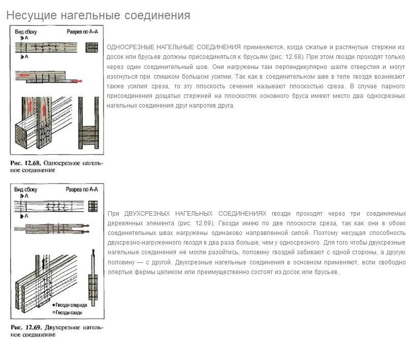

Как собрать каркасный дом - расскажет автор. Но вот чтобы не делать в брусьях отверстий хочу чтобы познакомились с таким крепежным вариантом, как нагельное соединение. Описывать словами, пожалуй не стоит посмотрите сами.
также есть несущие нагельные соединения - основной, но не единственный вид соединений деревянных конструкций.
