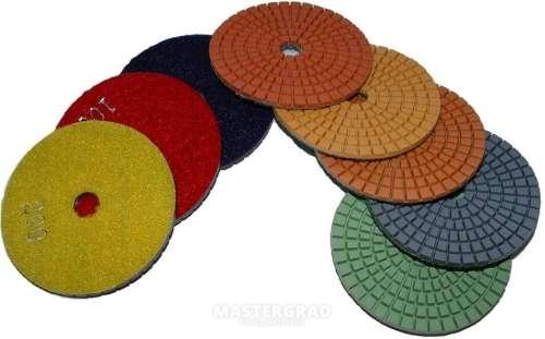

Каким образом можно обработать кромку стекла своими руками? Например, поехал в деревню, знаешь, что там есть пару кусков стекла на замену, зеркало нужно большое на пару частей разрезать, еще что сделать... а все кромки такие, что и в руки взять страшно. Что делать в таком случае? Можно же как-то наждачной бумагой пройтись или есть какие-то более механизированные способы? Подскажите, а то не всегда есть возможность заниматься перевозкой куска стекла до мастерской и обратно. Это если большой объем, то целесообразно еще хоть как-то, а если нет, то лучше бы понимать, как обработать кромку стекла своими руками.

Феликс, на болгарку вроде как есть какие-то специальные насадки. Руками и наждачкой - это гиблое дело. Очень аккуратно нужно, чтобы не порезаться, да и долго шлифовать кромку стекла самостоятельно.
Очень важно тут еще не надышаться пыли, осложнения будут очень жесткими. Респиратор нужен обязательно, да и глаза чем-то поберечь!

Самый первый аргумент уже приведен. Это техника безопасности по работе со стеклом в домашних условиях, так сказать. На производстве понятно, там без ТБ никуда сейчас, и премию снимут на нормальном производстве. А дома, когда вы просто решили попробовать, обязательно следуйте ПТБ, чтобы не навредить здоровью. Если нужно будет, потом расскажу более подробно. рукавицы, очки, лепестки и респираторы... но потом в подробностях, если кому нужно будет.
Пока чуть более внятно об обработке стекла.
Срезы можно обработать самостоятельно - наждачным бруском вдоль кромки, медленно, без особенного давления, особенно если стекло 4 мм, тонкое. Тут вообще без усилий.
Помимо этого, стекло должно быть хорошо зафиксировано, но без пережима. Можно фиксировать его с подкладом деревянных пластов, брусков, реек, резинок, пластика и так далее. То есть, нужен податливый демпфер, потом только прижим и только до момента четкой фиксации, а то луснет)) Можно и специальный крепеж для стекла и его обработки использовать, если готовы к дополнительным расходам!
Обработка наждачными брусками с разной зернистостью, вплоть до полировки.
Далее, можно использовать еще и болгарку с регулированием оборотов, скорости, специальную насадку и для нее уже черепашки или другие расходники, тоже с разной зернистостью, в зависимости от требований и того, что будете делать.
Все работы медленно, без перегрева и поднятия пыли, без резких движений.
В дополнение - очень важно иметь под рукой качественный режущий инструмент изначально, чтобы уже меньше работы предстояло, чтобы края не приходилось обрабатывать от серьезных сколов, появляющихся при порезке стекла!!

Были времена, что стекло обрабатывали сами, давно очень. Но и сегодня бывает, что подтачиваешь, кромку делаешь. У вас же не серийное производство, а те же насадки на болгарку стоят не так дорого, разве что алмазная насадка для кромки стекла. Если фирменная, то и под 1000-1500 будет стоить круг для шлифовки стекла, вот эта черепашка насадка. А если дешевле, то можно найти по 400-600 рублей. Есть не просит, в единичной обработке вырабатывается медленно. Купить один раз, положить в набор инструментов рядом с отрезными кругами, и когда на даче ставите стекло или порезку просто делаете, и обработку можно произвести. А если уж много стекла заказываете, то сразу и обработку кромок закажите. Там рубли за метр прогонки, чтобы самому не мучиться потом и время не тратить. Не так дорого.

Спасибо за подробности. Как раз вот последний ответ наиболее для меня вразумительный по теме иметь в сумке круг и возить его вместе с болгаркой, если какие-то работы со стеклом уже намечены. Видео об обработке стекла своими руками также достаточно интересное. Всегда думал, что это маловозможно, но теперь мысли другие уже.
Кстати, да, такая обработка стекла именно для работы с небольшими порциями. Явно не будешь одно стекло везти в мастерскую. А если большой заказ или себе объем нужен серьезный, то не будешь сам заморачиваться.

По 420 рублей покупал круги-черепашки алмазные для работы со стеклом в последний раз. Именно для таких вот работ. В ящике лежат и есть не просят)) Когда нужно, а нужно очень даже редко, достал, прикрутил подушку на болгарку, зажал руками, и вперед. Только не забывайте правильно работать со стеклом, а то и надышаться можно, и руки порезать. Об этом упоминали, но дополню и своим акцентом!
Гибкие алмазные круги (Черепашки)
