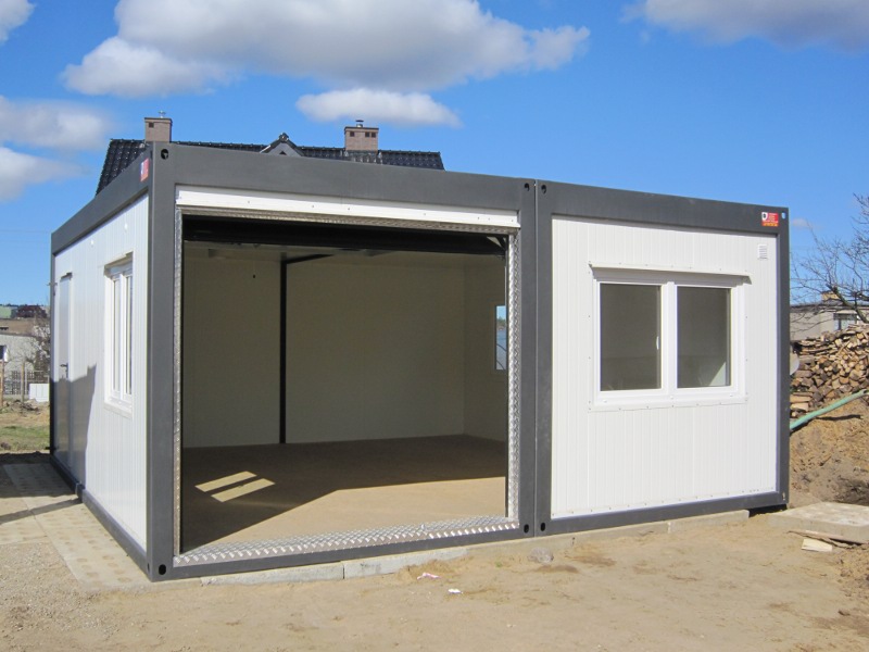

Модульные здания от МВК Строй. Реально ли недорого сделать себе такой гараж? Просто себе, не для заработка, не на заказ кому-то, а просто себе на даче? Некуда машину ставить)) Или есть варианты, как сделать быстрее и дешевле? Просто у подобных компаний (ранее читал неоднократно), достаточно дать размеры по внутренней площади и оплатить. Нарезка материала для комплекта сооружения, пусть, пара недель. И потом привозят и за 1 день собирают. В принципе, скорость сборки - не главное. Гаража нет много лет, и как бы слишком резко я его себе не собираюсь ставить. Не самое важное в житии!:-) Но если решусь, то стоит рассмотреть?

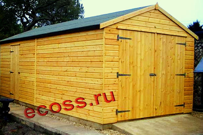

...ежели денег хватает на это чудо гаражное, то покупайте...мне всегда нравился гараж "деревенского" типа из подручных материалов...дешево, быстро и сердито...

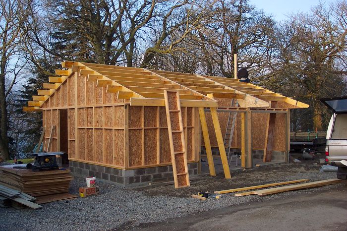

Все эти сэндвич панели удобны, так как строить с ними быстро. Да и вообще, они сейчас больше для заводов, торговых комплексов, складов. Никто не будет заморачиваться и строить деревянный торговый комплекс (хотя я бы посмотрел на это чудо ). А вот по типу модульных зданий - быстро и запросто. Вы только посмотрите на сайт МВК Строй - там модульные комплексы, ангары, торговые помещения и все такое, о чем уже и сказал. А вам нужен гараж. Стройте деревянный. Материалы найти просто, они дешевле, собираются в кучу без каких-то там сложностей. Залили плиту, сделали обвязку, сделали каркас, обшили снаружи оцинковкой хорошей, продули все щели пеной, заложили 100-150 мм минваты, зашили изнутри OSB. Я пока описывал эту простейшую поэтапку, даже представил, насколько все это просто)) Ну, в принципе, если очень хочется, можно на основе металлокаркаса поставить гараж. Практически тот же принцип, только расчеты несколько другие, да и стоимость будет отличаться. В плане эксплуатации одинаково, если будете ухаживать!
А какую технологию кто бы посоветовал? Каркасы есть каркасы)) Тут всегда обсуждается много вариантов, а какой лучше, мне самому определить довольно тяжело. Вот есть каркас из металла или дерева, наружная обшивка сайдингом или профнастилом, деревом или просто штукатурка? Кирпич явно не в тему, дорого будет, да и фундамент под него нужен (хотя, на ту же плиту можно ставить, наверное). А внутри? Минвата, понятно. Пенопласт явно не хочу. А обшивать чем - ОСП, пластик, рейка, доска, сайдинг, блок-хаус, фанера, или опять же штукатурка, а может, вообще, панели типа гипсокартон или СМЛ, ГВЛ и прочее? И вопрос еще очень важный с крышей? Как ее сделать наименее дорогой? Туда ведь тоже утеплитель шить нужно… да и в пол!
Мне лично как-то более просто работать с деревянными конструкциями. Установили каркас, использовали для обшивки OSB плиту. Насчет минваты или другого утеплители уже подрассчитать надо бы, в зависимости от того, насколько тепло должно быть в гараже (понятное дело, что для этого еще и источник тепла нужен будет). Снаружи, наверное, оцинковка или профнастил. Быстро и недорого. Вот такой вариант больше всего устроил бы, если скоро-скоро, да и недорого нужно сделать гараж. Крыша скатная обязательно. Конструкция легкая и черт его знает, какие там снеговые нагрузки будут. Лучше сделать двускатную под 30-40 градусов. Изнутри ее прошить тоже, заложить минватой слоем в плюс 50 мм от общей обшивки. И там наделать полочек разных, прямо изнутри. Чердак вам не сдался там.
Не знаю точно, да и незачем мне, сколько стоят модульные конструкции и здания у МВК Строя, но знаю, что есть хорошие цены именно на модульные гаражи. Я прекрасно понимаю, что форум заточен под деревянное строительство, и большинство здесь работает с деревом, но я бы рассматривал все варианты, которые вам более удобны. Можете просто сравнивать по ценам и характеристикам, дальше уже решать. Модульный гараж строится из сэндвич-панелей, правильно сказали раньше, что очень быстро. Есть предложения по московским фирмам, например, по 16 000 рублей за квадратный метр. Гараж для одной машины, приближенный к стандарту, скажем, в 18 квадратов, обойдется без каких-то проблем и напрягов, всего в 288 тысяч. Конечно, эта сумма для многих достаточно высокая, а потому понятно, что ищутся варианты. Ведь из дерева можно очень постараться и в 100 тысяч влезть даже, мне кажется, ну, в 150 так уж точно. А тут уже в 2 раза дороже. Хотя, давайте мыслить чуть шире. Вообще дачный вариант - ракушка, пенал, простой стальной гараж. Такие конструкции от 25 тысяч есть на рынке. Доставка 10 тысяч с установкой. Вам зачем гараж, там что-то будет храниться, машина будет годами стоять, или приехать на выходные и от дождя авто спрятать? Тогда вообще навес можно. Вон, производители авто вообще рекомендуют не ставить машины в гаражи, а хранить их под навесами. Это вполне реальная информация.

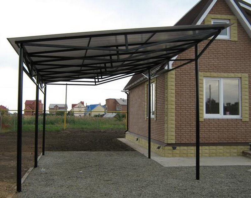

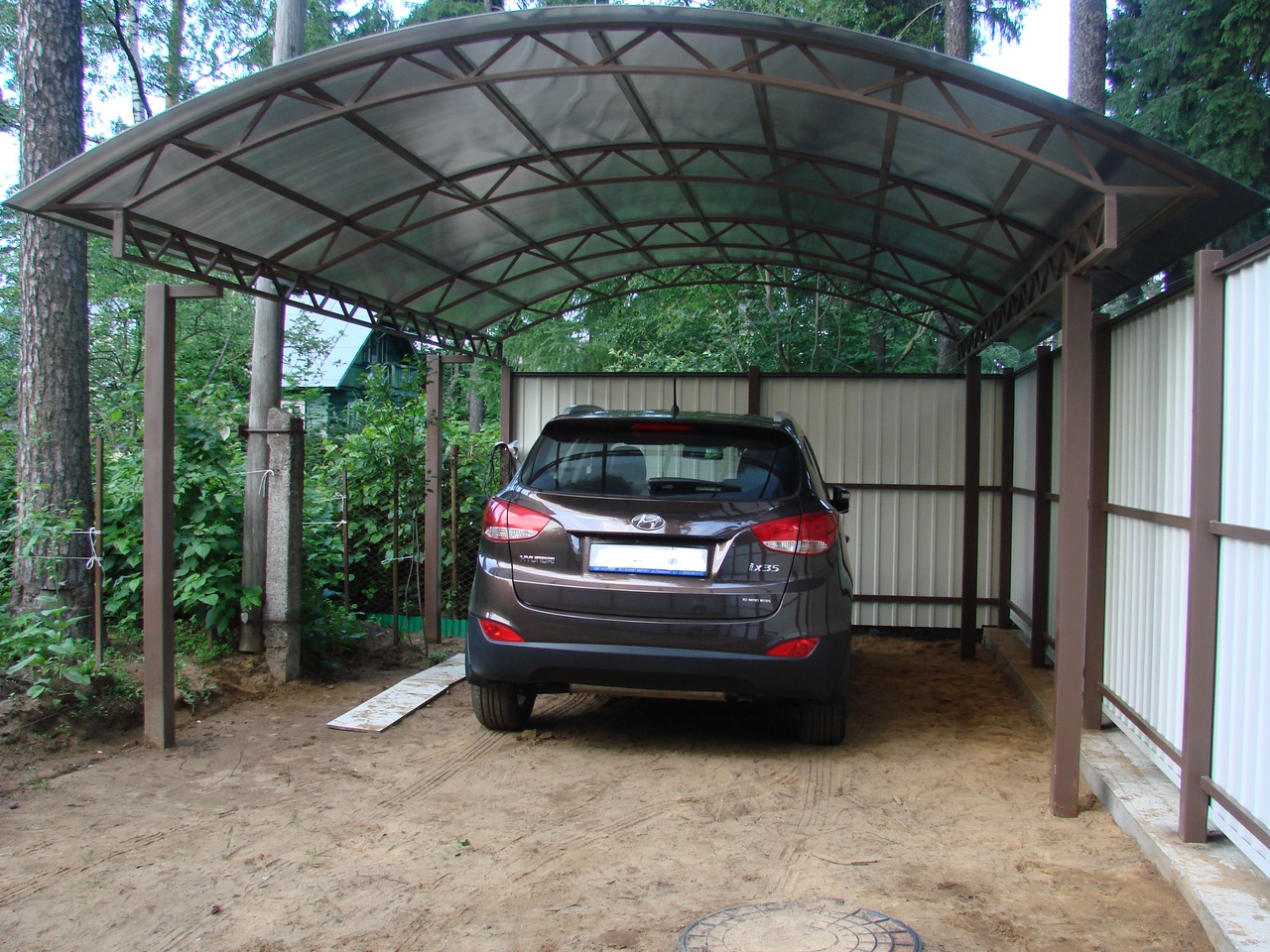

Просчитал модульный гараж... Не хочется его больше. Просчитали полностью, типа мини-проект, изготовление, доставка, сборка, фундамент. Получилось более 300 тысяч. Не по мне это сейчас, точно. По навесу проще. Тем более, сейчас выполняем подобный заказ, строим большой навес... недавно по мену вопросы задавал. По нему буду ориентироваться, и считать и свой навес для авто. Металлоконструкции, поликарбонат, тротуарная плитка на земле, чтобы была хорошая площадка. Навскидку получается намного дешевле. Думаю, что весной приступлю и уже более углублюсь в этот вопрос. Вот типа такой, наверное, самый простой, чтобы недорого, да и быстро сделать.
Феликс писал(а):Просчитал модульный гараж... Не хочется его больше. Просчитали полностью, типа мини-проект, изготовление, доставка, сборка, фундамент. Получилось более 300 тысяч. Не по мне это сейчас, точно. По навесу проще. Тем более, сейчас выполняем подобный заказ, строим большой навес... недавно по мену вопросы задавал. По нему буду ориентироваться, и считать и свой навес для авто. Металлоконструкции, поликарбонат, тротуарная плитка на земле, чтобы была хорошая площадка. Навскидку получается намного дешевле. Думаю, что весной приступлю и уже более углублюсь в этот вопрос. Вот типа такой, наверное, самый простой, чтобы недорого, да и быстро сделать. 21.12.2.jpg
Навес можно строить и без поликарбоната. Дешевле получится, если взять профнастил, а можно вообще шифер. Примерно идентичная долговечность, только капиталовложения немного разные поначалу. Еще есть совет строить невысокий навес. Сейчас модно задирать его до 3-3,5 метров примерно. А зачем? 2 метра вполне достаточно. Практически любой человек помещается под таким навесом, любая машина под него становится. А экономия будет еще несколько тысяч (образно говоря). В общем, думайте пока.
