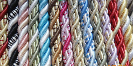

Посмотрел по всему периметру. Взял стул, фонарь, придавливал пленку - нигде не приклеен багет. Это хорошо)) Спасибо большое, а то развели бы меня по полной, если бы я с такими идеями позвонил установщикам. Еще бы и на новый потолок могли раздеть, наверное)) Сейчас уже убрал багеты и поклеил новые обои. Получилось очень хорошо в одном помещении. В другом - еще предстоит все, но там работы немного больше. Хочу уточнить момент по поводу декоративных шнуров или канатов. Что это за материал, где его взять, как правильно клеить? Глянул в интернете, много кто так делает. Вид мне понравился реально, поэтому хочу попробовать.
Моби-Дик писал(а):Посмотрел по всему периметру. Взял стул, фонарь, придавливал пленку - нигде не приклеен багет. Это хорошо)) Спасибо большое, а то развели бы меня по полной, если бы я с такими идеями позвонил установщикам. Еще бы и на новый потолок могли раздеть, наверное)) Сейчас уже убрал багеты и поклеил новые обои. Получилось очень хорошо в одном помещении. В другом - еще предстоит все, но там работы немного больше. Хочу уточнить момент по поводу декоративных шнуров или канатов. Что это за материал, где его взять, как правильно клеить? Глянул в интернете, много кто так делает. Вид мне понравился реально, поэтому хочу попробовать.

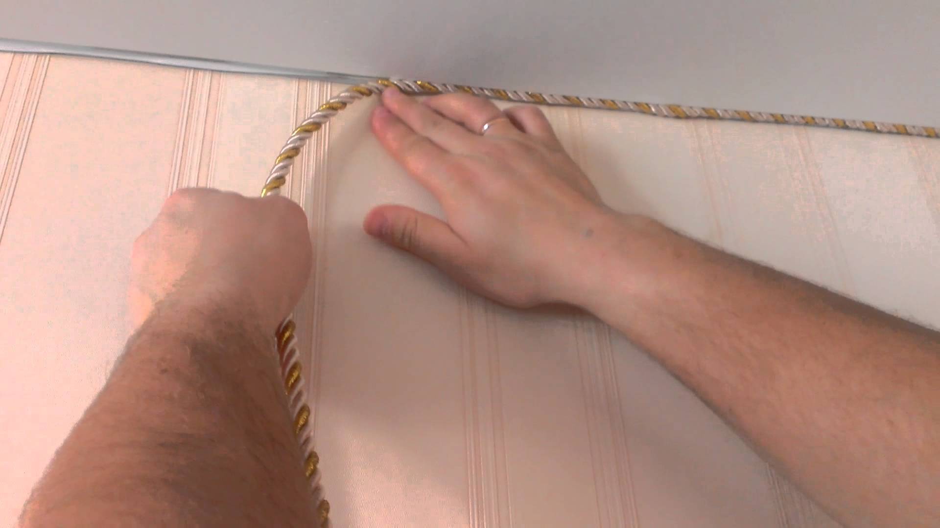

С декоративным шнуром ничего трудного, как и с багетом... хотя тут углы не нужно прирезать, что для многих очень проблематично)) Нормальная тема сделать так окантовочку около натяжного потолка. декоративный шнур для этого хорошо подходит, да и стоит недорого. Одна проблема - чаще продается шнур диаметром до 10 мм, а для хорошего вида нужно бы взять 12-16 мм, тогда шнур видно. А то если потолок как в сталинке, то будет смотреться как нитка)) Клеить не спеша, ровно и аккуратно. Клей найти запросто. Можно на горячий клей. так быстрее будет.
@Моби-Дик Если хотите выполнить отделку декоративным шнуром по периметру натяжного потолка, или рейкой специальной, которая в комплекте, а не багетами, вам очень важно проверить, насколько ровной является стена по этому периметру. Ну, чтобы волны не было. А то канат будет только добавлять визуального эффекта не очень хорошего. При этом можно протянуть аккуратно даже не всю стену, а примерно метр от потолка, остальное неплохо скрадывается обоями. В плане как приклеить декоративный шнур, то можно клеевым пистолетом, правильно вам сказали. Можно "одноразовый" взять, он стоит рублей 250-350, не более. Его метров на 100 шнура хватит, если аккуратно и не спеша. Расходник тоже дешевый.
