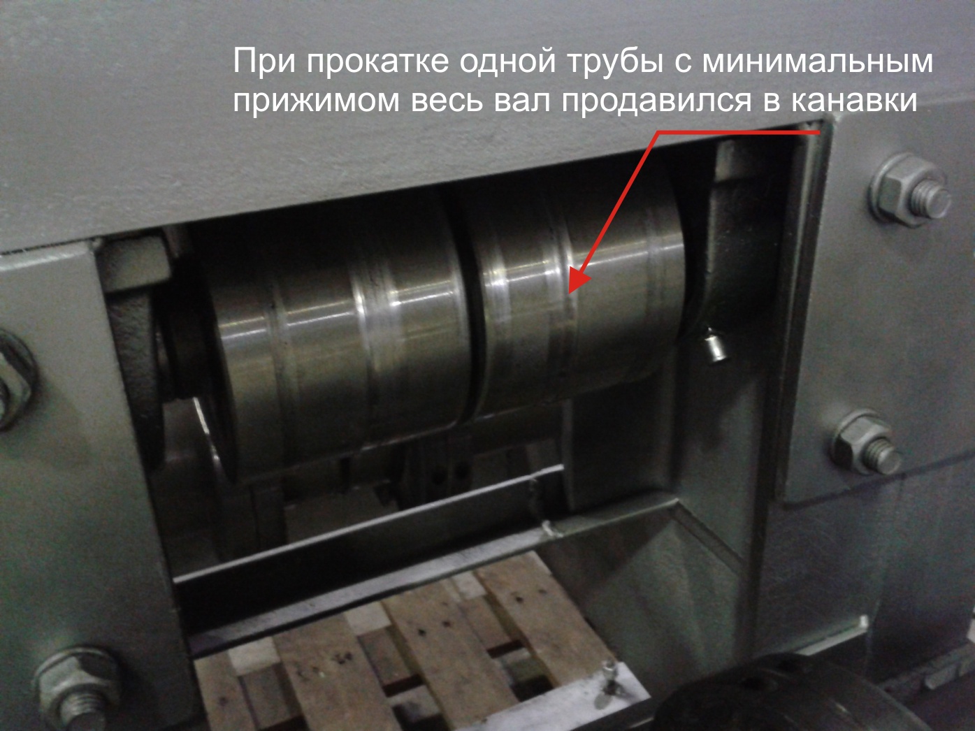

Никому не советую приобретать оборудование у этой компании, т.к. качество и характеристики не соответствуют заявленным.

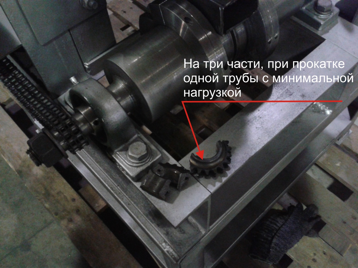

Приобрели у них Трубогиб профильный Т101 электро - станок сломался при первом же прокате профильной трубы 60х40х2мм.:

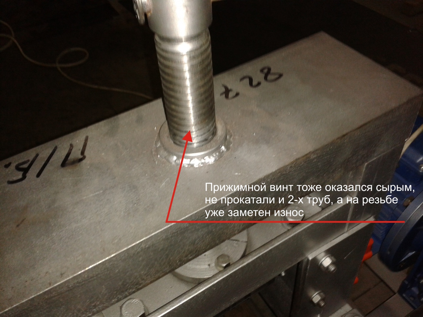

развалилась звездочка, на всех валах появились продавленные канавки (0,5 - 1 мм), резьба на прижимном винте смялась.
В общем, все валы сырые.

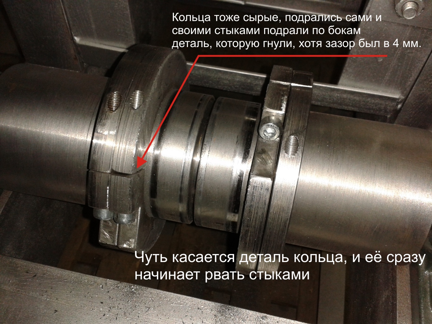

У них указано: "валы из цельного круглого проката". Это не так - к торцам валов приварены бобышки и проточены под посадочные диаметры подшипников.
Большая вероятность, что при работе и они отвалятся в месте сварки.

Отправлено спустя 3 минуты 14 секунд:
Фото к отзыву.
