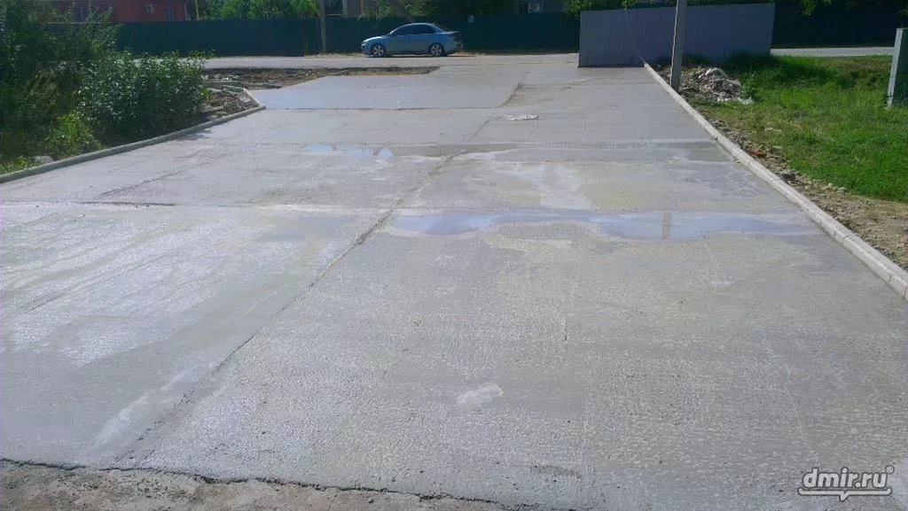

Как хорошо, что попал на тему с ландшафтами и подобными работами. Сейчас как раз в начале осени будем соседу заливать двор, но не можем принять решение, как сделать.
Проект очень бюджетный, решено все сделать из своего)) Сейчас территория засыпана шлаком, который схватился... получилось типа бетонное поле. Делали еще лет 20, а то и больше, назад, и кусками начинает слетать это покрытие. Под шлаком гравий мелкий. Хотим просто содрать шлак, застелить сетку металлическую, залить примерно 5-7 см бетона. Максимум, там будут легковушки заезжать, потому нагрузка приемлемая, думаю. Есть песок, есть цемент, есть отсев, есть бетономешалка. Остается купить сетку и можно начинать работу. Сильной красоты не нужно, должен быть примерно такой результат хотя бы:
заливка двора бетоном
Просто бетон поровнее, а далее уже он сам там клумбы поставит, бордюры и все прочее для минимального декора.
Вопрос по ходу дела. На шлак же сверху лить нельзя, нужно снимать слой? Можно ли только содрать сам верхний слой, и лить по гравию, который там уже годами лежит? Не нужно ли делать дополнительную подушку (ступень не очень хотелось бы получить на въезде)? как вообще наиболее рационально и экономно подойти к вопросу?

• Снять старое покрытие
• Произвести выравнивание подушки и трамбовку
• Застелить сетку
• Залить бетоном
Если без дополнительных слоев, то тоже можно, и без дополнительной трамбовки, хотя этот этап и обязателен. Тогда нужно много деформационных швов сделать, кусками покрытие заливать во дворе. Иначе может просесть и дать некрасивые трещины уже как угодно, как порвет бетон само в связи с проседанием, погодными условиями и нагрузками. Короче говоря, можно, но лучше не так сильно в экономию вдаваться. К хорошему обычно не приводит!

Не буду, конечно, советовать, но мы по старым покрытиям и сверху заливали не раз, если это эконом вариант, дворик на даче или что подобное, а не какой-то ответственный объект. Конечно, тогда будет ступень, подъем при въезде, но все сглаживается аккуратным уклоном. А если покрытие просто старое, а не просевшее или в трещинах, то оно служит нормальным основанием для такой стяжки. Хотя, действительно, лучше небольшими фрагментами заливать, плитами.
Я вообще не сторонник, но можно во многих случаях экономить. Если есть свободное время и материалы, делайте заново, получится лучше. Но нужно будет трамбовку взять, правильно выемку произвести и так далее. Если готовы - вперед, если нет, давайте подробнее поговорим. Покажите для начала, в каком состоянии нынешнее покрытие.
