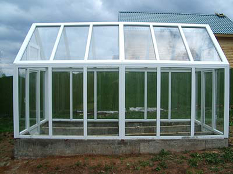

Заливаете плиту из бетона, на нее заливаете стены из бетона или строите из шлакоблока, кирпича, готовых бетонных блоков. Одновременно перевязываете с металлоконструкцией. Гидроизоляция и теплоизоляция - это уже другие вопросы, и помню, что у автора есть под это другая тема на форуме. Ничего сложного не вижу и в обшивке теплицы поликарбонатом, как и в установке стекла. Можно вообще взять готовые стеклопакеты и профиль пластиковый. Это будет дороже, но сборка быстрее, и конструкция сама менее хлипкая.
В принципе, можно делать как изначальное остекление. Тогда вообще без краевого каркаса, того что по периметру, а только внутренний, фермы под освещение и прочее оборудование, который будет основанием и под рамы со стеклопакетами. Но это очень тяжелая конструкция. Представьте себе, насколько. Да и дорого получится. Хотя, тут бы все посчитать. Давно мы не делали теплицы из стеклопакетов, а когда и был подобный заказ, типа зимний сад организовать, то строили сами оконщики по нашему проекту, вот и все. Поэтому снова повторюсь, что пока ждем автора темы, если ему еще нужны советы. А то тут многие пропадают без вести после пары сообщений, и потом думаешь, для кого это все было))
Привет. Решил предложить интересный вариант, который был применим к окнам в старых домах. Двойное остекление - две рамы со стеклом, плюс воздушная прослойка между ними. Такое можно применить в теплице? Не будет ли преломления светового потока, потери солнечного света в качестве света и тепла? Никакие показатели при этом не уменьшаться в худшую сторону? Я как бы тоже интересуюсь, так как для меня это не самый стандартный вариант теплиц. Строил их, но уж точно не промышленными масштабами, да и не так часто, как некоторые форумчане. Поэтому не берусь советовать, а просто подкидываю вариант, который также рассматривался неоднократно на этом форуме для дачных домиков. Если это реально, то из старых окон даже можно собрать добротную зимнюю теплицу. Обойдется дешевле раза в 4, а то и больше даже, гарантия.
