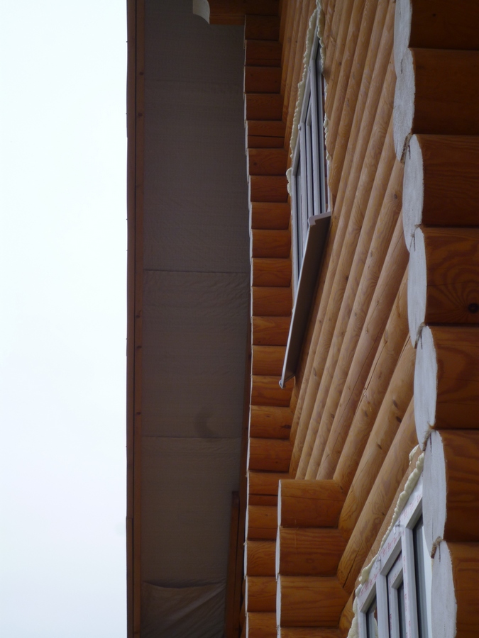

Заголовок отзыва: ООО «Кировские Срубы» недобросовестная компания
Дата посещения организации: 2016-05-01
Оценка: 1
Текст отзыва:
При проектировании сразу пытаются уйти от ответственности, предлагая предмет договора – разработку концепции проекта дома, вместо проекта дома.
Дом собрали без нагилей, дом простоял меньше пол года и начал разваливаться, при обращении в компанию, а ими заявлена гарантия в договоре 5 лет, стали уходить от ответственности, заявляя что стены разваливаются из-за постоянной кровли. При попытке выйти на директора, менеджеры заявляют, что он на лесозаготовке, что они собираются идти на банкротство, предлагая за разборку-сборку (крыши, окна, сруб) копейки…, еще и с рассрочкой в 2-3 месяца.
Не дождавшись мирного урегулирования вопроса пришлось обратиться в суд. В суде контора всячески пытается уйти от ответственности, в том числе игнорируя факт отсутствия нагилей в несущих стенах дома, на отсутствие которых указано в экспертном заключении.
С момента факта того, что дом начал разваливаться, 27.11.2016 г., ни одного звонка со стороны ООО «Кировские Срубы» - только отписки!

Вообще какое-то страшное, и даже странное строение получилось, если посмотреть фотографии автора отзыва о Кировском срубе. Я не могу в полной мере говорить о недостатках, когда показывают фотографии деревянных домов, где материал с дефектами и прочее подобное, так как не считаю правильным вдаваться в разговоры о том, чего не знаю. Но вот здесь же явно видно все, и даже человек, который и рядом не строитель, поймет, что жить в таком доме как минимум опасно. Все кривое, осунутое, собранное конструктором, без связи. Страшно :?

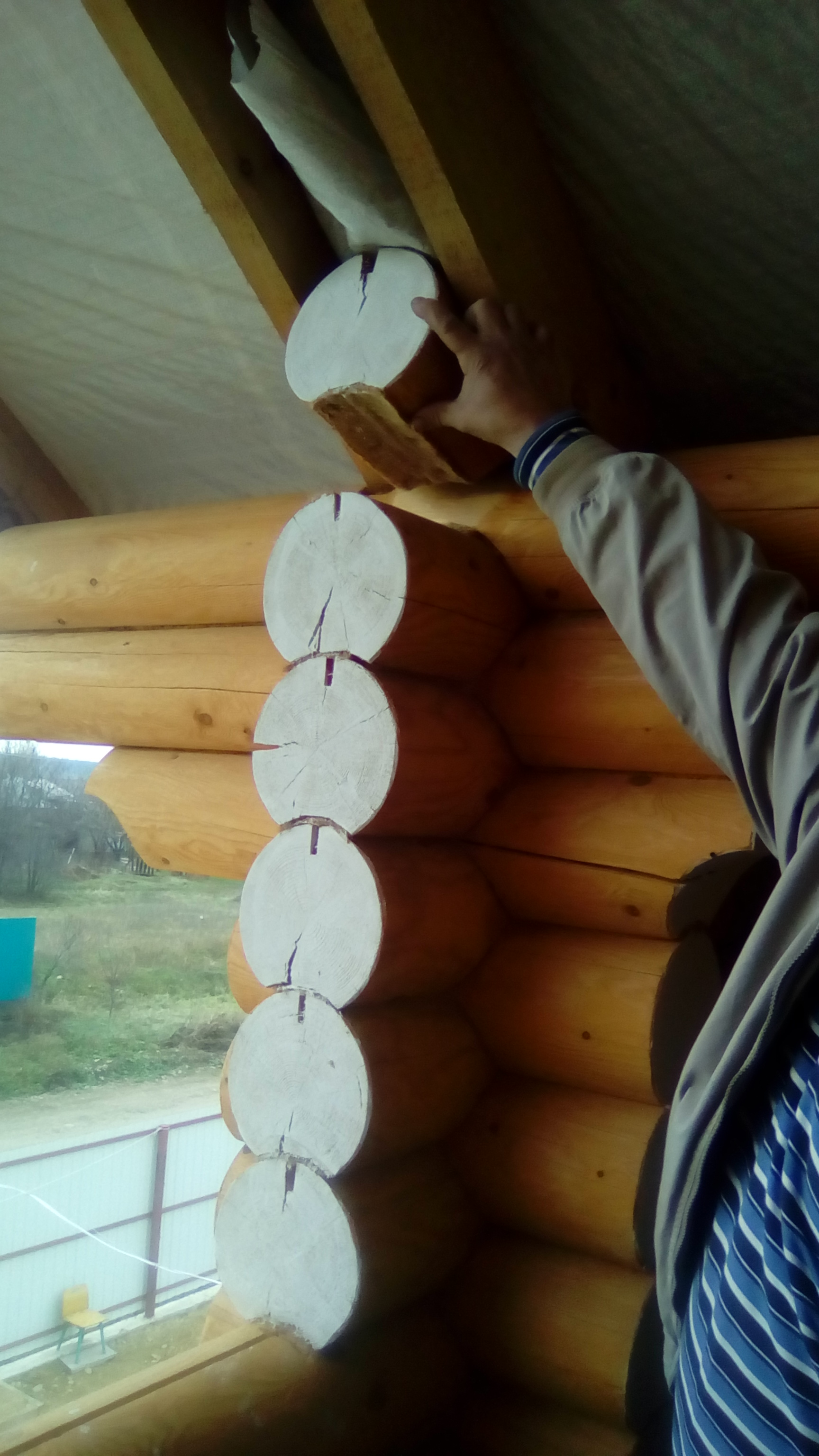

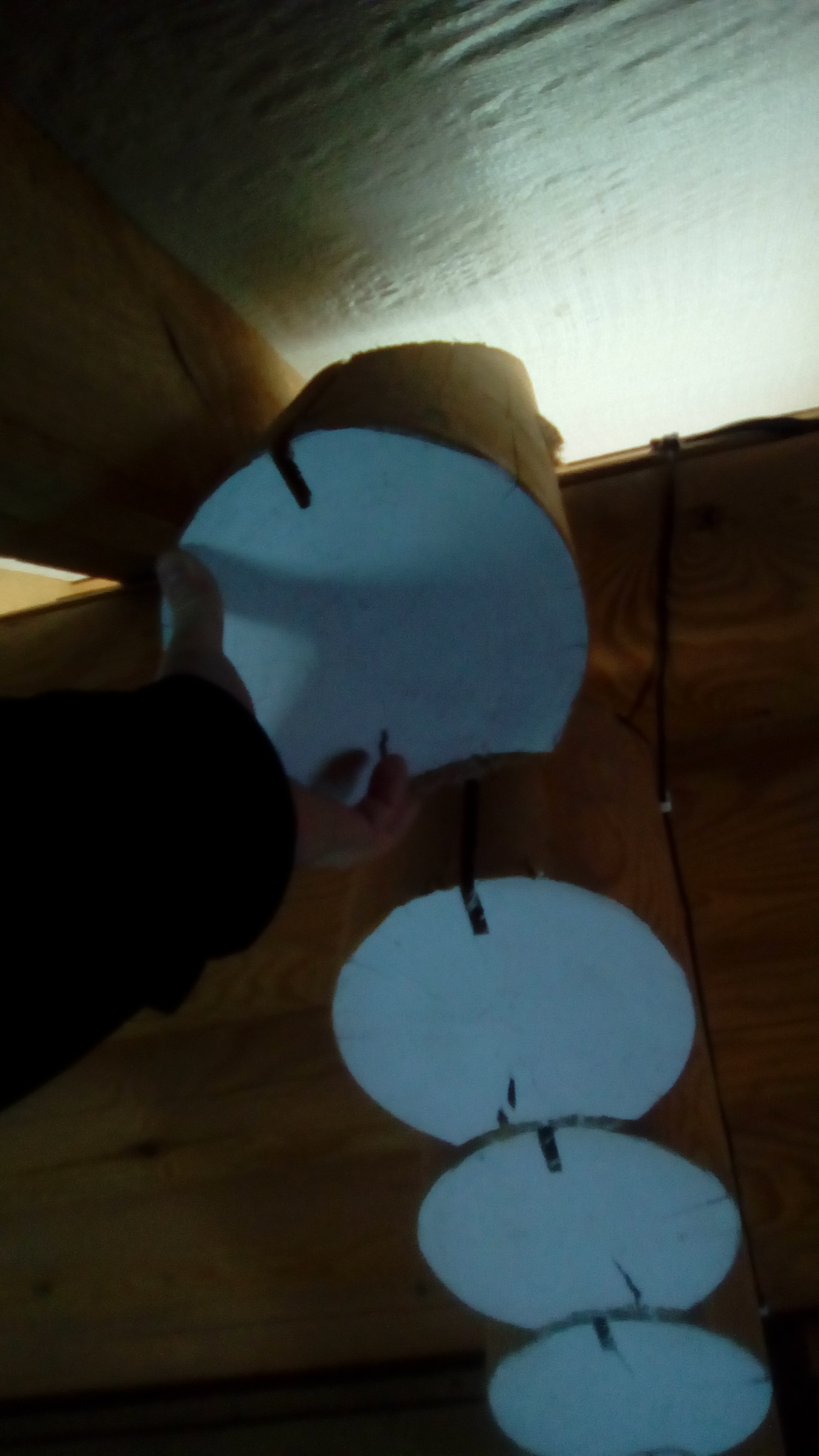

"Крыша капитальная собрана с нарушениями в этом и проблемма((( к срубу вопросов нет" - ребята получили ТехЗаключение судэксперта, но в упор его почитать не хотят.
Кировские срубы и их вранье (в суде, полиции, на просторах интернета) - вот проблема. Из судебной экспертизы следует - что ребята просто забыли нагеля поставить. Тут ссылки нельзя оставлять, кому интересно - найдет детальный отзыв, по запросу в поисковике: "ООО Кировские срубы" (сайт будет на первой страничке :-))

Сами виноваты, дому не дали устояться, не дали сесть, бревно же естественной влажности, сразу делать крышу капитальную нельзя, и тем более ее жестко крепить к стенам!
