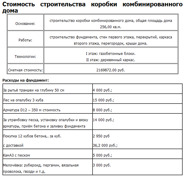

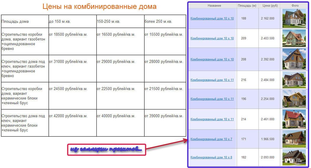

Рассчитать ОЧЕНЬ ориентировочно стоимость собственного проекта комбинированного дома можно, используя электронный калькулятор, таблицы, которые компании застройщики часто выкладывают у себя на сайтах.
НУ.... ОЧЕНЬ смешные, ориентировачные цены со станички представительского сайта.png
НУ.... "ОЧЕНЬ смешные", ориентировочные цены со странички представительского сайта
Там же они дают (тоже, ОЧЕНЬ приблизительно) цены строительства дома в галерее типовых и разработанных компанией проектов. Вот посмотрите, к примеру
Цены на комбинированные дома
