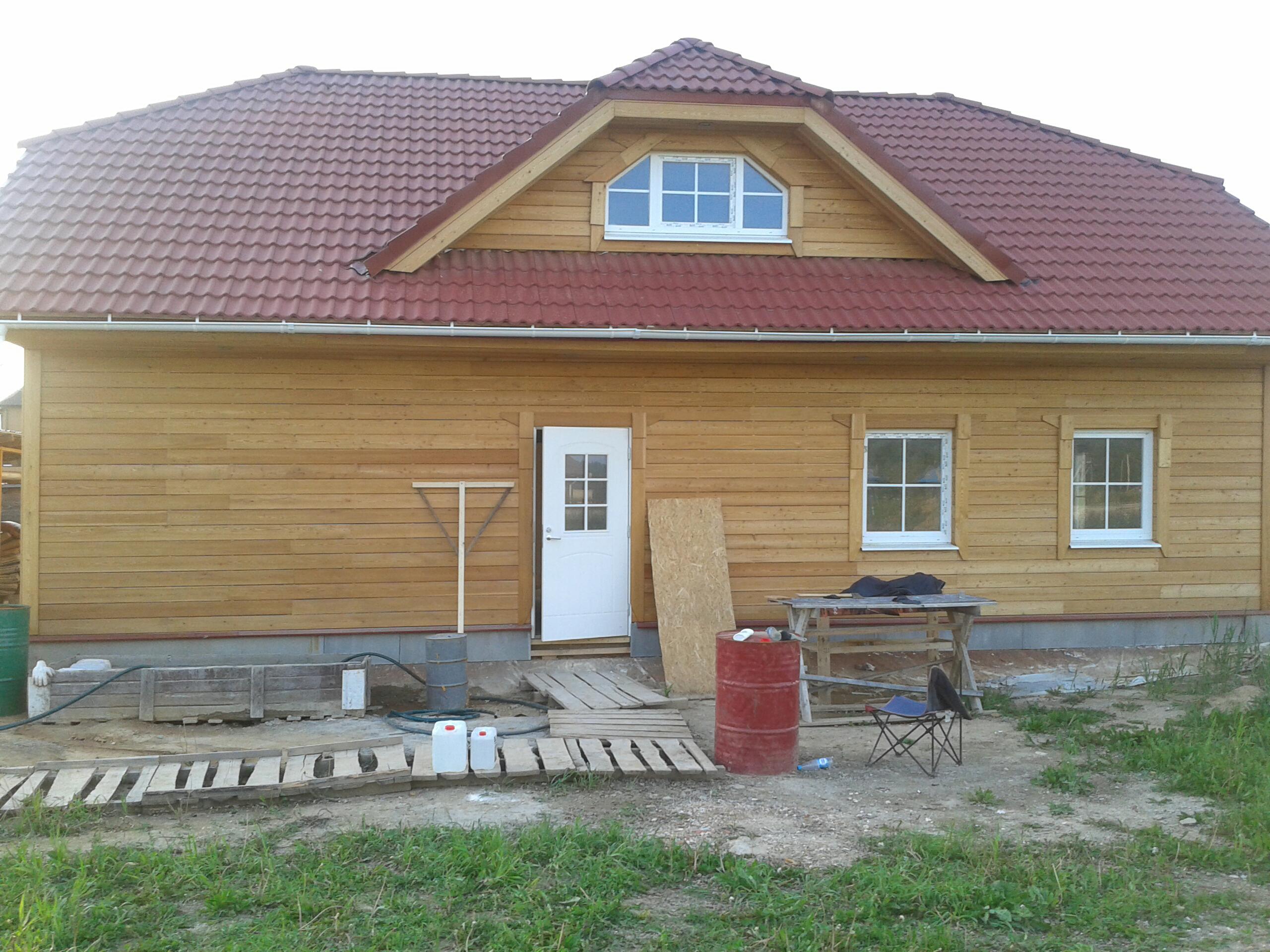

...Прекрасная геометрия заложеная производителем, прочность ...утепление снаружи выше евронорм, и фасад из благородного планкена лиственницы, стропильная система заводского изготовления и кровля натуральной черепицей Браас. Все это строится по лучшим европейским проектам за месяц и по цене не отличается от традиционного каркасного дома из сип панелей, давая потребителю качества из значительно более дорогого строительного сегмента.
Информация интересная... НО :o
Все же геометрия морского контейнера очень ограничивает вланировку внутренних помещений, да и по высоте контейнер строго зафиксирован.
Непонятен "пирог" стен, перекрытий, роль кирпича и "благородного планкена лиственницы" сама схема устройства конструкции дома и кровли, не говоря о внутридомовых сетях...
Конечно, неплохо посмотреть "в живую" на участке застройщика и узнать его мнение. Вы хоть бы фотографии этапов строительства или видеоролик на форуме показали, а то два фасада дома - непонятна роль контейнера, планировка помещений.
Если вам не сложно, выложите на форуме хоть один проект построенного вами дома, огласите его физические характеристики, стоимость...

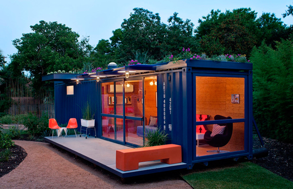

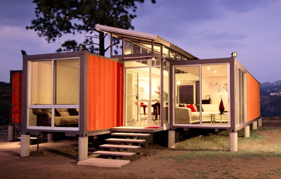

Интересный и даже оригинальный дом из морских контейнеров, правда, для теплого и мягкого климата. С кучей окон, на сваях. Прикольно, в общем... где-то на морском берегу))
