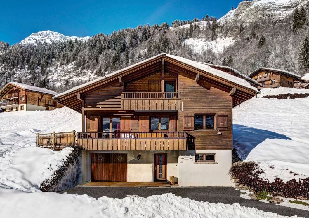

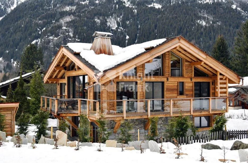

A_megre писал(а):Источник цитаты и как видим, у них это получилось. Люди строят, комбинируют. Но мне не нравится, пусть живут в своё удовольствие
Комбинированные дома востребованы.
Их часто выбирают завсегдатаи лыжных горных курортов.
Секрет - гармоничный визуальный ряд: вершины гор, скалы, природные булыжники и уступы, каменные дома, обветренные деревянные фасады - как компаньон каменному 1-му этажу.
Вырвать такой дом из визуальной ряда и поставить, например на пляже в Турции - будет выглядеть смешно.
Отправлено спустя 4 минуты 14 секунд:
Еще пример:

Архивариус писал(а):Источник цитаты Еще пример:
Если внимательно посмотреть, фасады 2-го этажа бетонные, с обшивкой деревом. Это видно по глубине наличников окон и по отсутствию "перерубов"
Дом всего лишь грамотно отделан под комбинированное шале:
деревянная только отделка на фасадах.
видимые стропила на свесах
поддерживающие мауэрлатам
двойные доски на торцах
Да, и угол кровли заранее запроектирован пологим
