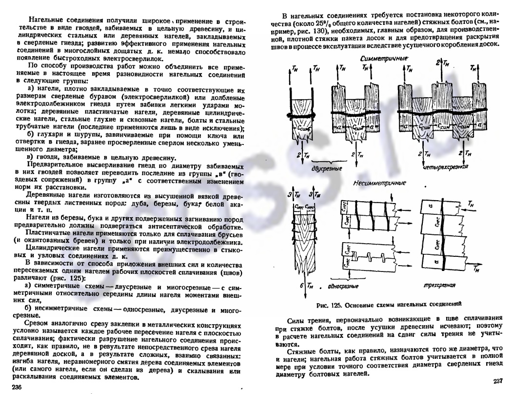

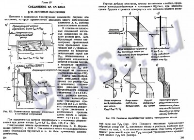

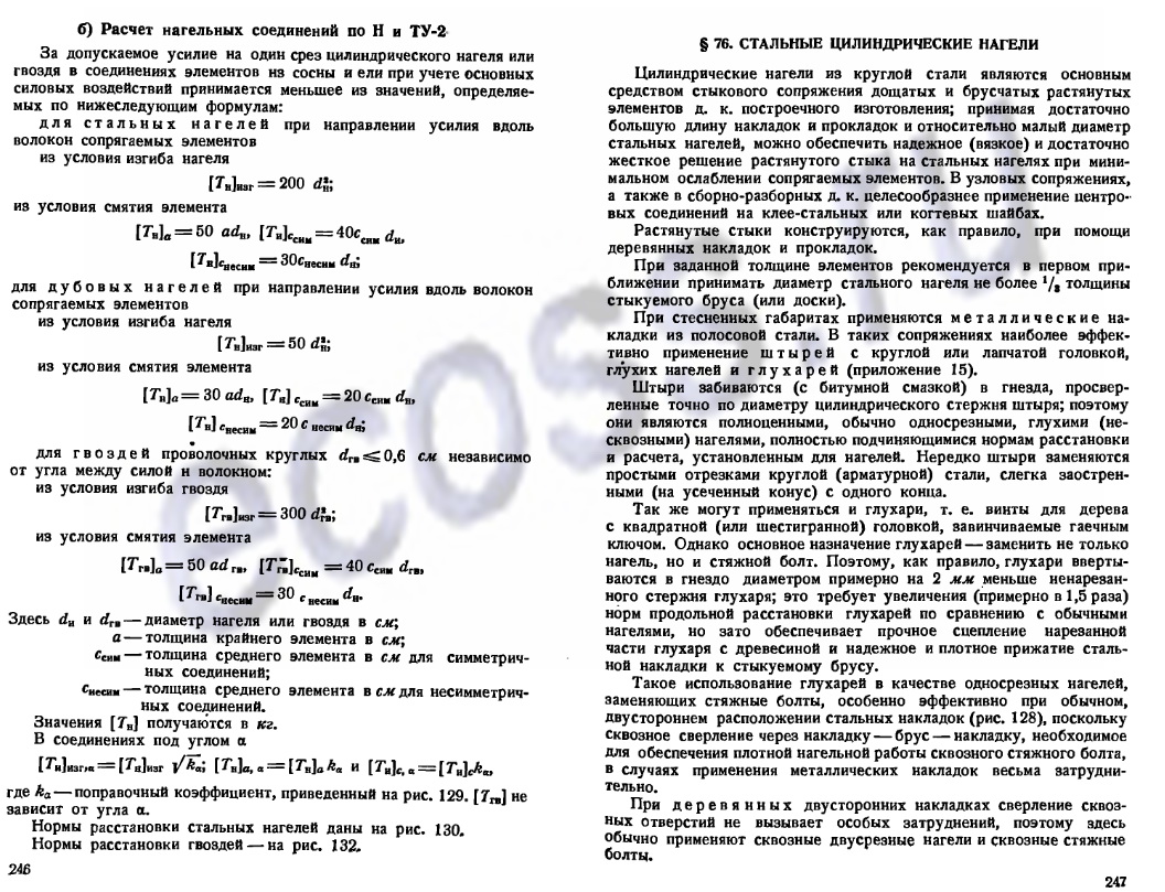

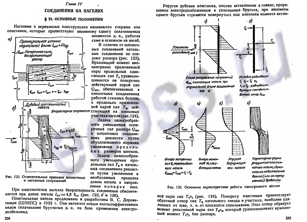

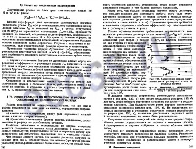

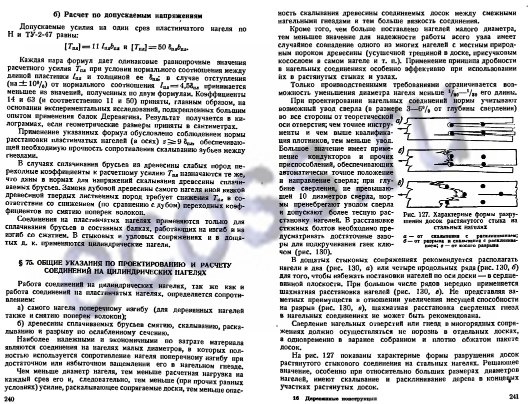

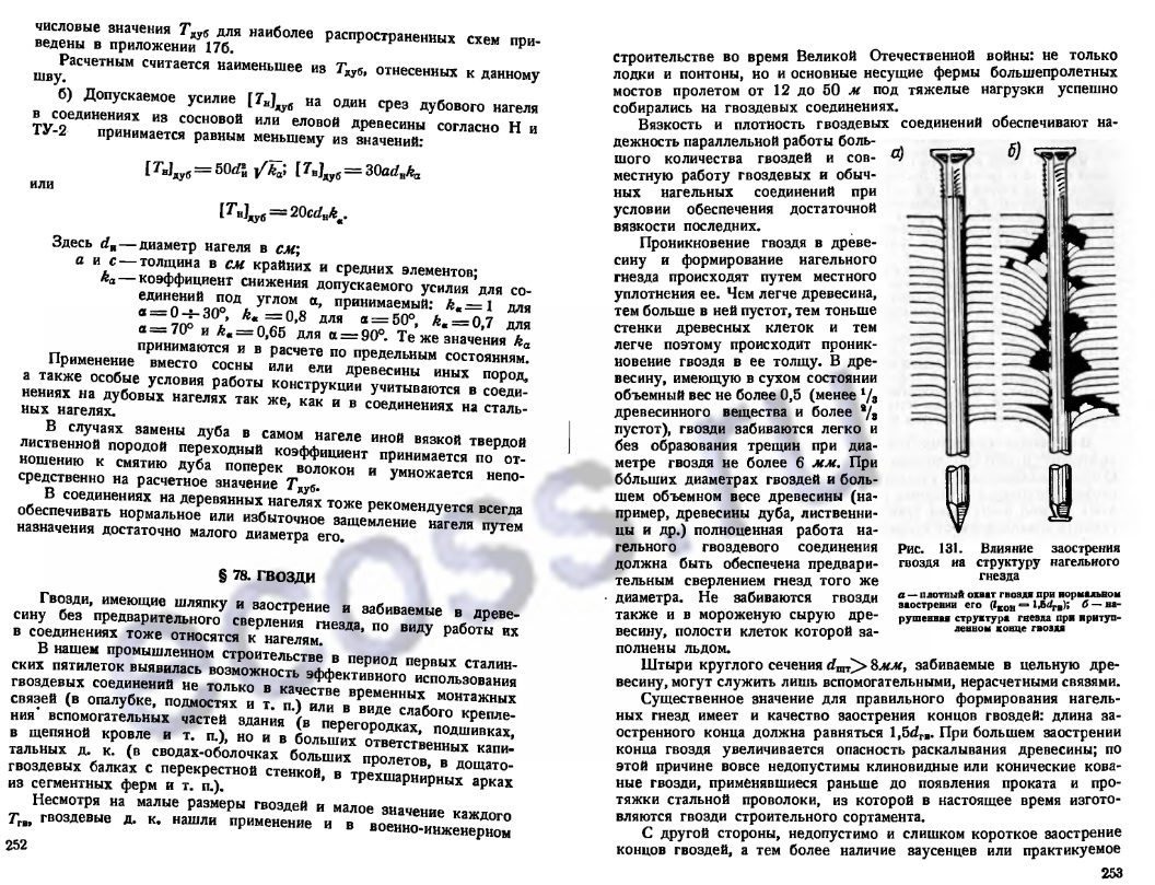

...отверстие под нагель необязательно "облицовывать чем-то", как вы это назывыаете,т.к ваш клей с облицовкой не спасет сплачиваемые брус и доски от усушечных трещин, не уменьшит концентрацию напряжений от ближнего сучка и от иных пороков древесины, от низкой квалификации плотника и отделочника отверстий под нагель "кленными соплями и бантиками"...
Главное правильно подберите (рассчитайте) диметр вашего нагеля из стеклопластика и расстановку нагелей ...
