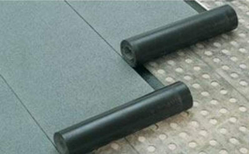

Если нужен недорогой кровельный материал, замените старый шифер на новый. Если проведете монтаж правильно и качественно, лет 20 прослужит запросто. Остальное или дороже, или менее качественно. Крыша гаража покрывается наплавляемой кровлей. Рубемаст, бикроэласт, технониколь и так далее. Очищаете бетонную поверхность, закатываете хорошим слоем битумного праймера, даете время схватиться и высохнуть, и потом накатываете рулонную крышу с горелкой газовой. Правила безопасности не забывайте, вся подобная работа имеет множество требований!!
