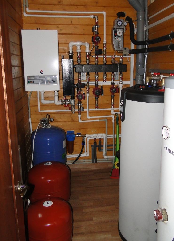

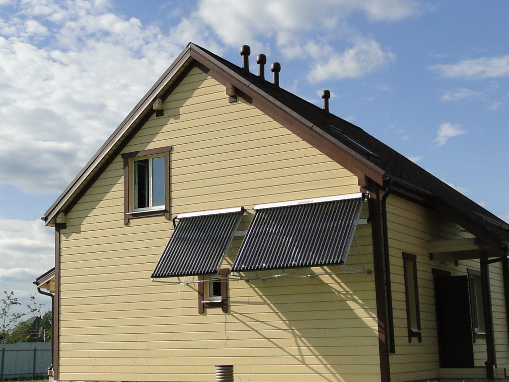

Ну и для начала фото (по-порядку) - общий вид моей котельной и вид снаружи. Трубки на задней (южной) стороне дома.

В общем система работала, но в котельной все выглядело не очень красиво (см. фото).

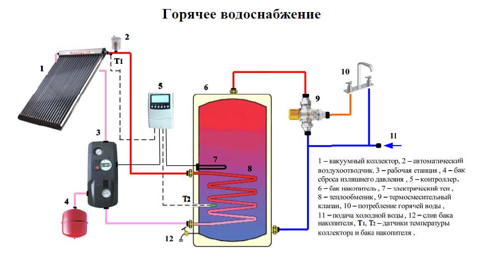

Итак, сначала у меня сделали все как на схеме.
Бак 300 литров нагревается до 90 градусов в солнечные летние дни за 2-3 дня. Холодная вода подается из скважины (считаем, что ее температура градусов 5 -10).
И стоило это все с оборудованием и монтажом примерно 200 тыс. р. (для сравнения, у «немцев» – где-то 400 - 500)

SergKKK писал(а):но эстетического удовлетворения нет
На нижнем же фото все аккуратно смонтировано
Да. И же писал - это уже после 3-й итерации.
Два мои поста, автоматически объединились вместе с фотографиями. Из-за этого и недоразумение. Должно быть 2 фото к первой части, 2 - ко второй (см. по тексту)

Эксперт писал(а):А снег зимой надо с коллектора сметать?
Нет, не надо. Он там не задерживается.
Эта зима, как вы помните, была очень снежная. И без оттепелей. Но на трубках снега не было. По утрам в морозы была изморозь. Но днем она сходила.

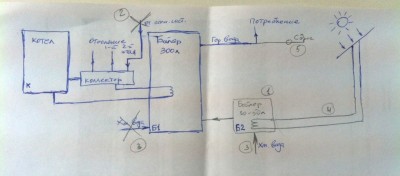

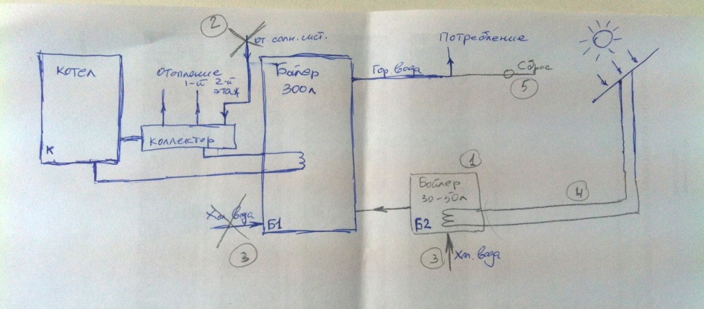

Итерация 3 (возможно не последняя).
Часть 1-я.

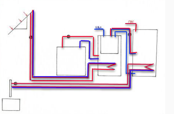

Проблемы надо было как-то решать. Как решили. Надо смотреть схему. На схеме то, что предлагалось. Ниже – комментарий к схеме:
Комментарии к схеме
Синим (ручка) – как есть (итерация 2)
Карандаш - что предлагается сделать
Переделки (на схеме отмечены цифрами):
1. Установить маленький бойлер (Б2, на 30 л)
2. От Солнечной Системы (СС) убрать подачу теплоносителя в коллектор.
3. Подачу холодной воды убрать из бойлера Б1 и завести в Б2
4. СС соединить с Б2 (солнце греет только Б2)
5. Вывод гор. воды на улицу, установить электромагнитный клапан для сброса воды
Принцип действия.
1. Мах. Температура в Б2 (устанавливается на контроллере СС) = 90 град.
2. Мах. Температура в Б1 (устанавливается на Висмане) = 50 град.
3. При достижении Мах Т в Б2, контроллер СС открывает клапан 5 для сброса воды
4. Сброс 5-10 литров. Горячая вода 90 град замещается в Б2 холодной водой 4 град. На небольшом объеме бойлера при существенной разнице входящей и выходящей температур достаточно небольшого сброса. Температура в Б2 падает, СС продолжает работать.
5. В Б1 5 л воды 50 град замещается водой с 90 град. 5 л для 300 л дает незначительное повышение. Темп. в Б1 повышается. Котел ее не греет. Котел греет воду в Б1 только тогда, когда солнца нет очень долго или при большом потреблении.
6. В Б1 температура в итоге может сравняться с Б2, но больше не будет.
При потреблении или сбросе воды в Б2 всегда поступает холодная вода, а выходит подогретая. Даже минимальное солнце используется.
Перегрев также исключен, т. к.:
если его много – гор. сбрасывается в емкости для полива (бассейна и т. д.)
По факту - есть отличия. См. далее.

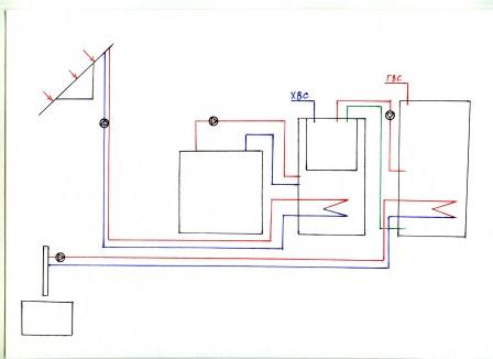

Добавлено после 6 минут 59 секунд:
Итерация 3 (продолжение).
Часть 2.
Что сделали в итоге. См. схему ниже.
Принципиально схема и принцип действия НЕ изменились. Есть только два отличия:
1. Вместо маленького бойлера Б2 поставлен большой, так сказать многофункциональный и с перспективой на будущее. Кроме того, что это бойлер для нагрева воды от СС, это еще и буферная емкость для теплового насоса (которого пока нет, но возможно будет). См. фото бойлера в разрезе
2. Б1 и Б2 соединены и поставлен насос для перемешивания воды в бойлерах. Это позволит меньше сбрасывать воды и использовать больше энергии солнца.
Под тепловой насос в бойлерной оставлено место. Время подойдет – поставлю. Пока же и без него рабочая и правильная (я надеюсь) схема.

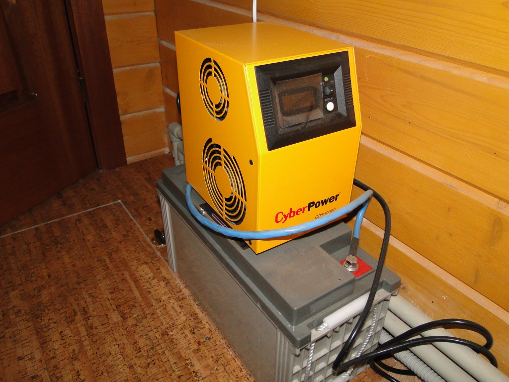

Да! И еще один момент! На случай отключения электричества поставлен инвертор.
Теперь хоть на целый день если отключат электричество, перегрева не будет.
Пожалуй, все. Беллетристику вроде закончил. Технические детали, если нужны, уточню.

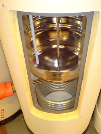

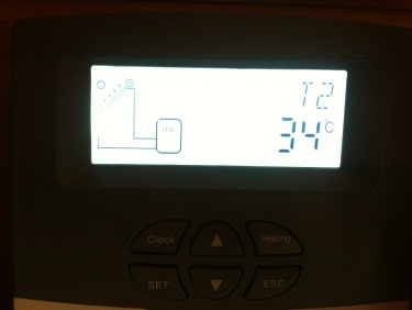

Добавлено после 6 минут 15 секунд:

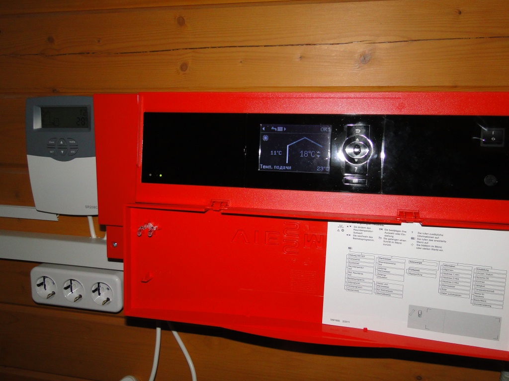

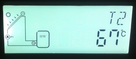

Да, чуть не забыл.

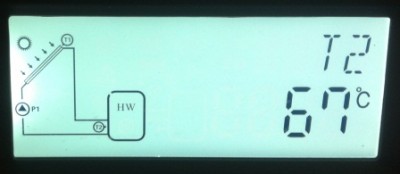

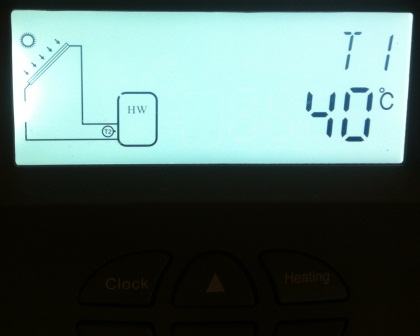

Это "мозги" :D
Слева - контроллер солнечной системы. Справа - Viessman, общий контроллер всей системы - и отопление, и ГВС.

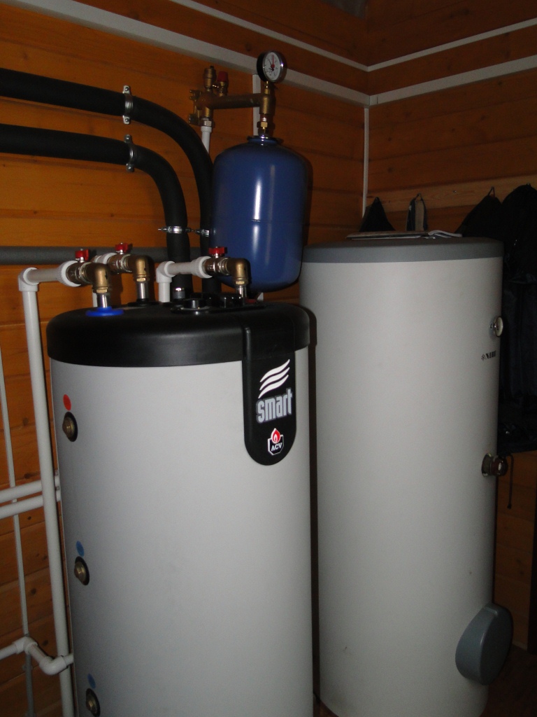

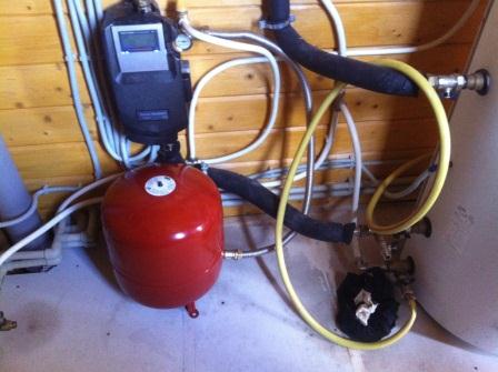

Внешний вид двух бойлеров
И внешний вид всей котельной:

6.10.2013 г.

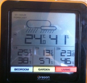

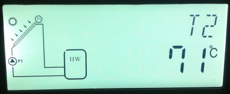

Всем привет! Сегодня хороший день. Впервые с августа был солнечный день! Да еще и в воскресенье и я дома. Была возможность понаблюдать за тем - греет ли Солнце в Подмосковье в октябре .
Пока не зима. Но утром, напомню, было +3.
11:00 - вода в малом бойлере уже 34 гр. (T2).
На трубках (Т1) - 40.
Хотя это не показатель. Как только между Т1 и Т2 больше 8 гр, включаются насосы и тепло от трубок отдается в бойлер. Объем воды в малом бойлере - 99 литров.
15:00 - Т2 уже 67 гр,
Т1 - 71 гр.
Ну и на улице потеплело - уже аж 13!
16:00 - Т2 - 71 гр.
Ну а далее срабатывает датчик перемешивания воды с большим бойлером (300 л). В нем заданная 60 гр.
Котел, если надо и солнца нет, догревает воду, поступающую из малого бойлера именно до этой температуры. Ну а если как сегодня, то, естественно, воду ему греть не надо - только отопление.
Сейчас 22:00.
В малом бойлере (Т2) - 46 гр (вечером вода расходовалась, новая поступает из скважины, вот и остыла). В большом бойлере - немного больше 60 гр.
За бортом - +6. Полет нормальный 8-) (пересчет в киловатты и рубли когда-нить позже сделаю)

а я вот здесь, нигде не нашёл общую площадь поверхности теплоулавливающей. Сколько она по площади? Квадрата 3? или 4. Ну ведь не больше.
Надо прежде всего здесь помнить, что это ДОПОЛНИТЕЛЬНАЯ система, а не основная. И как дополнительная, она со своей функцией справляется. Ну судя по отзывам хозяина. А вот действительно, хотелось бы чтобы такая гелиосистема была основной.

MAPAT писал(а):а я вот здесь, нигде не нашёл общую площадь поверхности теплоулавливающей. Сколько она по площади? Квадрата 3? или 4. Ну ведь не больше.
МАРАТ, Вы правы, где-то 3-4 м2.
И это действительно дополнительная система. А зачем Вам гелиосистему иметь как основную?
Т.е. это возможно, скорее всего. Только при этом надо решить кучу дополнительных вопросов, что сделает эту систему уже неоправданно дорогой и громоздкой. Для того, чтобы при малом количестве солнца собрать достаточное для отопления количество тепла, надо иметь большую площадь трубок. Но летом избыток этого тепла нужно будет куда-то девать. Его реально будет слишком много.
Я рассматривал вариант с отоплением и подогревом бассейна летом. Но отказался от этой затеи. И правильно.
Вопрос не в том, основная или дополнительная. Вопрос в том - когда окупится.
А это я пока не посчитал. Но, надеюсь, посчитаю скоро. :D

SergKKK писал(а):... Что сделали в итоге. Принципиально схема и принцип действия НЕ изменились.
позволил ... немного раскрасить
...1. Вместо маленького бойлера Б2 поставлен большой, так сказать многофункциональный и с перспективой на будущее. Кроме того, что это бойлер для нагрева воды от СС, это еще и буферная емкость для теплового насоса ...
...На случай отключения электричества поставлен инвертор. ...Теперь хоть на целый день если отключат электричество, перегрева не будет.
...Технические детали, если нужны, уточню...
Многократно просматриваю вашу тему и параллельно перекликающуюся с ней стороннюю информацию в интернете.
Сама тема, ваши наработки и схема горячего водоснабжения, хоть и немного сложная - но принципиально понравилась...
Вопрос такого порядка. На фотографиях и на схеме виден только фильтр (отстойник, грязевик...) на подаче холодной воды. Есть ли у вас система более тонкой ее очистки.
Наличие двух баков (бойлеров) со сложной "начинкой", особенно второй, с буферной емкостью для теплового насоса позволяют предположить, что тут возможно накопление растворенных примесей в воде, т.к. условно считаем, что механические примеси удаляются. Значит, баки потребуют периодической очистки или вам необходимо предусмотреть предварительную, более "тонкую" очистку воды для подогрева. А это потребует технологической остановки и частичного демонтажа системы для чистки баков или смены фильтров...

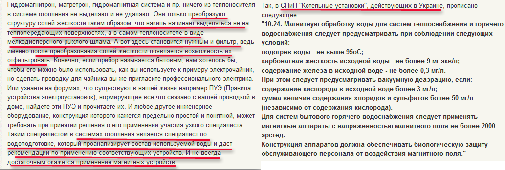

Возможно, эта информация вас заинтересует. В теме форума Магнитный фильтр для воды в апреле 2012 года писал о своем знакомстве с интересной разработкой украинских инженеров (опять Украина ;) ГидромагнИтрона (модификации МагРеТрона) и его применение в системе отопления и горячего водоснабжения.
Форум посетили «товарищ» из Харькова (пользователь Магретрон) и дал некоторые пояснения этого вопроса как разработчик. Для удобства сделал скрин из некоторых его комментариев.
из комментариев на форуме...
Конечно это не панацея решения вопроса, но пришлось видеть «в живую» приготовление горячей воды для технологической линии, "напрямую" используя нагревательный газовый котел как водонагреватель (что не есть правильно). После многих лет эксплуатации, а в настоящее время уже прошло более 10 лет - зеркало котла чистое.
Еще вопрос - непонятно место установки инвертор на случай отключения электричества. Принцип его работы в вашей схеме.
Если вам будет несложно, дайте небольшие пояснения, а то что-то "не догоняю"...

shuravi, про очистку я не задумывался. Спасибо большое за напоминание, действительно как-то упустил. Лучше сразу задуматься, чем ждать проблем...
shuravi писал(а):...Еще вопрос - непонятно место установки инвертор на случай отключения электричества. Принцип его работы в вашей схеме.
Вы знаете, пока не навел красоту, потому и не показал фото. :oops:
Просто хочется чтоб все красиво было, а руки пока не дошли... Все некогда. Поэтому пока на словах расскажу.
Все очень просто - контроллер солнечной системы и контроллер Виссман включены в сеть через инвертор. А через них в сеть подключены и насосы.
Когда электричества нет, заряд батарей инвертора расходуется только на контроллеры с насосами. Этого хватает на 6-7 часов. Вполне достаточно для летнего дня.
Т.е. гоняется только теплоноситель из трубок солнечной системы в бойлер

SergKKK писал(а):Когда электричества нет, заряд батарей инвертора расходуется только на контроллеры с насосами. Этого хватает на 6-7 часов
Да коль Вы потратились на инвертор, поставьте еще второй аккумулятор и можно еще какие-то потребители на бесперебойную схему завести и/или продлить срок работы насосов.
