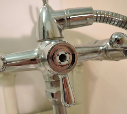

Привецтствую. Пол года назад
установил смеситель видима, вполне устраивал, пока не сломался)
Решил разобрать его и посмотреть что к чему. Вопрос знатокам, которые разбираются в смесителях, как снять ручку у этого агрегата ?)
Там есть пластиковые защёлки, сайт у Vidima не рабочий, посмотреть негде.На фото не видно, что в глубине винта нет.

В руках бы его подержать, тогда я вас точно ответил.
Винта как бы нет во многих смесителях. Просто его много где не видно):-) Они сделаны сейчас под шестигранники тонкие. Нужно в некоторых вообще наугад тыкать шестигранником, пока не попадешь. А каким ключом, да?:-)
Посветите внутрь, точно нет винта?
Тогда второе мнение, вот эти пластиковые зажимы могу и держать ручку. Попробуйте их все вместе свести к центру. Они как раз похожи на фиксатор
Пока более ничего не скажу...

Профи-строй, спасибо. Разобрался. Кольцо нужно было снять, тогда вся пластиковая конструкция и поддалась.
