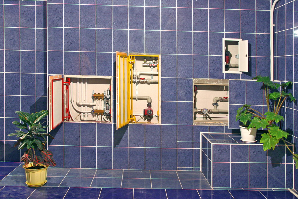

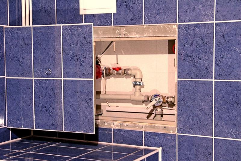

• И, наконец, к замечаниям от ruslan. Все верно. Если трубы прячутся в стены, необходимо вывести краны для возможности перекрытия воды в случае необходимости. Во время монтажа коммуникаций, которые устанавливаются в коробах и под обшивкой, следует устанавливать ревизионные окошки.
Прокладка коммуникаций в коробах практичнее тем, что вы всегда можете произвести ремонт и замену коммуникаций, не ломая всю отделку. Если трубы в стенах, да еще под плиткой, это сделать не так легко.
