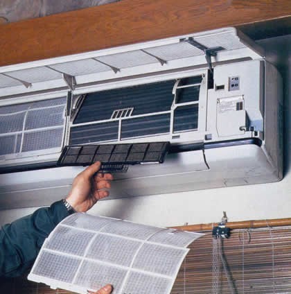

Прежде чем приступать к чистке кондиционера своими руками, вначале прочитайте инструкцию, которая прилагается к нему. После проведения внешнего осмотра можно приступать к чистке. Потяните переднюю решетку блока, далее находите фильтр в блоке, в инструкции будет указано, где он находится, вытащите из блока. Отнесите фильтр ванную, там под краном промываете, просушиваете естественным путем. Если из кондиционера будет идти неприятный запах, обработайте антисептиком. Достаете пылевые сетки, включаете кондиционер, еще раз брызгаете антисептиком, чтобы брызги затягивались внутрь кондиционера. Даёте поработать 10 минут, в течение этого времени должны исчезнуть неприятные запахи. В обратной последовательности все собираете.
После очистки внутреннего блока приступаете чистить внешний блок, это почистить вентилятор и фильтр, обязательно прочистить канал отвода воды.
