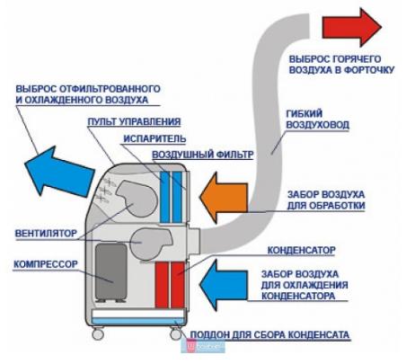

Мобильные кондиционеры – это передвижная система кондиционирования воздуха в помещениях. От традиционной сплит-системы мобильный кондиционер последнего поколения отличается компактными размерами и роликовым механизмом для перемещения прибора. Отличительная особенность конструкции мобильного кондиционера - гибкий шланг, выводящий отработанный горячий воздух на улицу через отверстие в окне, дверь или в вентиляционную шахту.
Принцип работы основывается на разделении воздуха на два потока – холодного и горячего. Горячий удаляется на улицу, а холодный циркулирует. Этим добивается эффект кондиционирования воздуха в замкнутом пространстве.

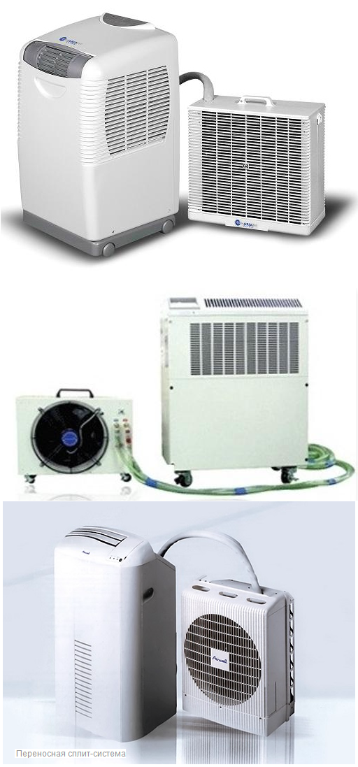

Старший писал(а):...это за мобильный кондиционер сплит-система. ладно мобильный моноблок, который реально приходится гонять по всему дому и перевозить его там на дачу, или куда еще люди придумывают. Но вот как это сплит система? Это типа в каждой комнате нужен наружный блок, а внутренний переподключается? Или как тогда обосновать мобильность такого кондиционера?
Вы посмотрите на картинку и сразу поймете что «мобильная сплит-система» кондиционера не требует "жесткого" монтажа.
переносная мобильная сплит-система
От обычных сплит-систем настенного типа этот тип кондиционеров отличается тем, что внутренний блок такой изготовлен в «напольном» варианте. Можно его сравнить с радиатором отопительной системы, только работающей в ином режиме. Этот тип напольных кондиционеров набирает популярность за простоту дизайна и значительную многофункциональность при умеренных ценах. Привлекает владельцев простота эксплуатации и возможность размещения в нижней части стены помещений.

Взглянул на картинку и понял предназначение)) Короче говоря, можно просто тягать внутренний блок и переподключать его к наружному из разных комнат. Ну вот, к примеру, есть две большие комнаты рядом - гостиная и спальня. Посередине на наружной стороне вывешивается наружный блок, а кондиционер, переезжая, может подключаться магистралью к нему через окна этих комнат. Ну, это так, чисто в виде примера. Я ведь прав? тем более не нужно под магистрали бить стены, что-то ломать после ремонта... да еще и с собой можно перевезти, куда угодно. Мне нра))

Рэмбо писал(а):...Короче говоря, можно просто тягать внутренний блок и переподключать его к наружному из разных комнат. ...к примеру, есть две большие комнаты рядом - гостиная и спальня. Посередине на наружной стороне вывешивается наружный блок, а кондиционер, переезжая, может подключаться магистралью к нему через окна этих комнат. ... Я ведь прав? тем более не нужно под магистрали бить стены, что-то ломать после ремонта... да еще и с собой можно перевезти, куда угодно. Мне нра):-)
Все вы вроде описали правильно, только тут есть одна немаловажная деталь - Кондиционер и наружный блок соединены неразъемными магистралями и имеют строго определенное расстояние нахождения друг от друга. При рассоединении наружного блока со сплитом вам потребуется заправки системы фреоном. т.е. вроде удобно - не требуется монтажа и в тоже время где угодно владельцу не размесить, есть ограничение - длина соединительных "шнурков"...

Если честно, не понял ничего о переносной мобильной сплит-системе... Толку от нее, если ее нельзя даже переносить по помещениям, как стандартный мобильный кондиционер? Какие тогда преимущества дает ее не жесткое соединение во время подключения?

Александр Кириченко писал(а):Если честно, не понял ничего о переносной мобильной сплит-системе... Толку от нее, если ее нельзя даже переносить по помещениям, как стандартный мобильный кондиционер? Какие тогда преимущества дает ее не жесткое соединение во время подключения?
Почему нельзя переносить по помещениям? Переносите, как вам будет удобно. Только геометрия (размеры) соединительных трубок будут вам вносить некоторые ограничения. Преимущество в том, что нет необходимости монтажа наружного блока специалистами, организованный отвод конденсата, некоторые модели имеют даже встроенную систему его сбора или «испарители конденсата».
Такая система готова к эксплуатации уже на магазинной полке, не необходимости сложного монтажа, заправки системы фреоном. Как бытовой холодильник, только для помещений. ;) Вам остается самостоятельно закрепить или поставить напольный (навесной) блок с компрессорами, установить «сплит» с программным модулем как вам необходимо, включай и пользуйся.
