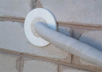

Монтаж кондиционера – дело тонкое и ответственное. Выполняя такие работы, монтажники берут на себя немалые обязательства, ведь, по сути, они отвечают за сохранность Вашей климатической техники и за правильность ее установки. Наш форум монтажников кондиционеров поможет лучше ориентироваться в тех работах, которые должны выполнить специалисты. Топик «Кондиционеров установка форум» описывает процесс монтажа очень подробно. Но есть еще некоторые нюансы, на которые так же нужно обратить внимание. После установки следует проследить, чтобы монтажники запенили оставшиеся щели в стене. Высохшую пену нужно замазать замазкой, но ни в коем случае, не алебастром. Он тоже белый, и поэтому многие его рискуют применять для таких целей. Алебастр рассыплется в пыль после первого же дождя и перепада температур. Качественную работу монтажников видно сразу даже чисто визуально. Некоторые монтажники в точке соприкосновения стены и трубки кондиционера надевают пластиковое кольцо, которое сажается на герметик. На фото ниже можно увидеть пример такой работы.
герметизация стены в том месте, где выходит трубка кондиционера
