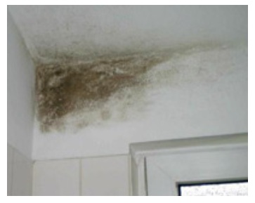

Грибок на стене - не самое лучшее украшение комнаты
Грибок на стенах как бороться.jpg (18.36 КБ) 7383 просмотра
Повышенная влажность и плохая вентиляция в любом помещении приводят к появлению грибка (плесени). Советы, как не пустить грибок на стены и как бороться с ним, очень часто встречаются на строительных форумах. Прежде, чем приступать к борьбе с грибками следует уяснить природу вредителей. Различают их три вида: плесневые (появляются на бетоне, краске, камне), грибки синевы и гниения (поражают древесину). Раньше считалось, что если грибок гниения поразил деревянный пол, то спасти его уже нельзя. Пол попросту срывали и сжигали. Современные химические препараты помогают остановить грибок, хотя более эффективным считается профилактика, а не лечение. Поэтому деревянные доски и балки нужно обязательно обрабатывать антисептиком в процессе строительства.
В городских квартирах грибок чаще всего появляется в ванных, а также в угловых комнатах. Для того чтобы гарантированно избавиться от грибка, нужно, в первую очередь, ликвидировать условия, которые ему способствуют. Для ванной это качественная вентиляция, а для угловой комнаты – наружное утепление. Улучшить вентиляцию можно, установив вентилятор в отдушину, а утеплить наружную стену дома с помощью пенополистирола, обработав предварительно антибактериальной грунтовкой-антисептиком. Внутри помещения нужно удалить все следы грибка, смыв и соскоблив его со стены. Стену высушить и обработать раствором медного купороса. Можно применять и современную антигрибковую химию, но с купоросом как-то спокойнее и безопаснее. Остается только поддерживать нормальный уровень влажности и температурный режим.
