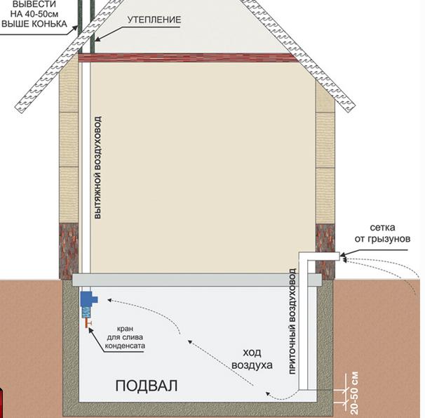

Для обеспечения вентиляции вашего погреба нужно установить две трубы-воздуховода диаметром 100 мм из оцинкованной стали: приточную и вытяжную. Через приточную трубу воздух с улицы будет поступать в погреб, а через вытяжную – выходить наружу, удаляя излишки влаги. Если нет труб, воздуховоды можно сделать из досок толщиной 25–30 мм, сколотив из них длинные короба с внутренним сечением 100Х100 мм. Перед соединением доски необходимо прокрасить масляной краской, битумным или другим гидроизолирующим составом.
Приточная труба начинается над самой поверхностью земли или пола террасы и, опускаясь через перекрытие, заканчивается на расстоянии 20–50 см от пола погреба. Верхнее входное отверстие необходимо закрыть мелкой сеткой – от грызунов и насекомых. Лучше всего эту трубу располагать в одном из углов погреба.
В противоположном по диагонали углу установите вытяжную трубу. Она будет начинаться на небольшом расстоянии от потолка погреба, пройдет через перекрытие, террасу, чердачное перекрытие террасы и закончится на 40–50 см выше конька вашего дома. Если терраса выстроена отдельно от дома, то вытяжную трубу нужно вывести на 40–50 см выше конька террасы.
В погребе на вытяжной и приточной трубе установите утепленные заслонки (по принципу печных шиберов) для регулирования потока циркулирующего воздуха.
Чем холоднее будет воздух на улице, тем больше придется ограничивать его приток-отток, добиваясь оптимальной температуры и влажности.
Кроме того, желательно утеплить вытяжную трубу там, где она находится вне отапливаемых помещений. Это уменьшит количество конденсируемой влаги внутри трубы, а в холодный период – количество инея и наледи. Утепление металлической трубы делается по принципу сэндвича: одна труба в другой, а между внешней и внутренней – утеплитель, например, минвата толщиной 50 мм. Если вентканал – это короб, то утепление сделать еще проще. Утепляем, как обычную ограждающую конструкцию, например, угол строения.
