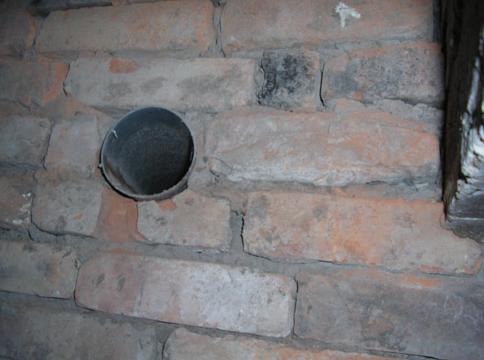

Вытяжка, находящаяся в погребе, основывается на принудительной и естественной циркуляции воздуха. Правильный монтаж вентиляции в погребе поможет вам избежать сырости в гараже и подвале.
Как сделать вентиляцию в погребе? Возле потолка монтируют вытяжку, у которой конец располагается выше уровня крыши гаража примерно на полметра. По этой трубе воздух выходит наружу из гаража. Внизу погреба монтируется приточная труба, которая выходит наружу и защищается металлической сеткой. Концы таких труб накрываются маленькими крышами. Внутри есть створки для того, чтобы регулировать уровень воздушной циркуляции.
Естественная подвальная вентиляция не требует особых затрат, но она имеет существенный недочет - воздухообмен прекратится в той ситуации, когда на улице будет большая или одинаковая температура с температурой погреба.
Вентиляция подвала.
Чтоб вытяжка в подвале не зависела от условий погоды и была постоянной, вытяжная труба усовершенствуется. В ее полость можно вставить электровентилятор, создающий воздушный вихрь. Выгоняя воздух из какого-либо помещения, он способен обеспечить постоянный воздушный обмен в летнее время, когда естественный метод бессилен.
