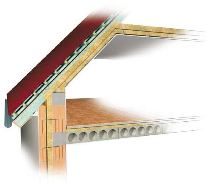

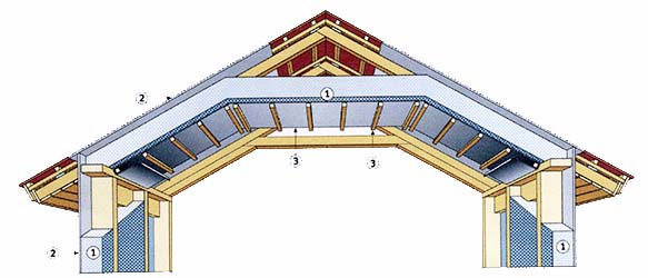

Утепление вот такое:
Схема утепления крыши
Под коньком с торца и тыла дома проделаны вент.отверстия, плюс вентилляция предусмотрена в свесах - свесы подшиты перфорированными фасками, все "дышит".

Схема утепления типа такой:

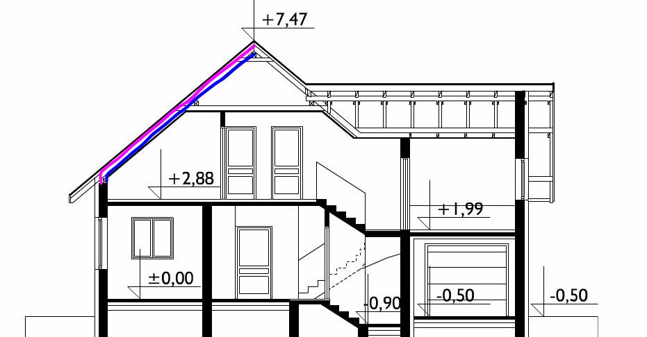

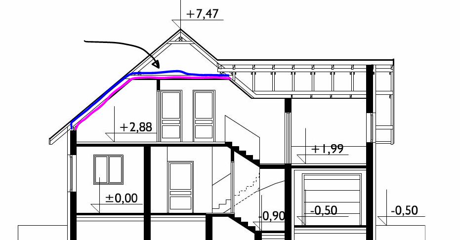

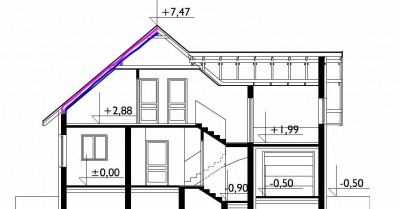

Если кровля утепляется по скату и потолку, то гидроизоляцию, желательно и положить сверх утеплителя на потолке. Сделать это можно или продолжив ее между стропилами, или настелив сверху утеплителя на потолке и состыковав в гидроизоляцией в подкровельном пространстве, синий пароизоляция, фиолетовый гидроизоляция.
утепление по скату кровли
утепление по скату и потолку
Вентиляция же подкровельного пространства через верх фронтона возможна, но эффективнее через конек. В случае применения Вам пофнастила в вентиляционном зазоре нужды нет, достаточно волн профнастила.
