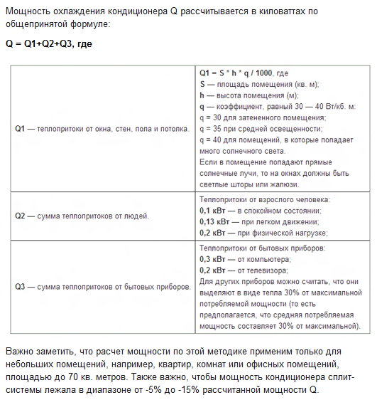

Все эти характеристики отражают качество "климатической" техники. Но почему-то при выборе кондиционера не обращается внимания на выбор его мощности - способности поддерживать комфортные условия в помещении. Есть на сайтах компаний по обслуживанию климатических систем электронный калькулятор расчета к примеру такой калькулятор расчета мощности. Но можно и подсчитать вручную воспользовавшись о общепринятой методикой.
мощность охлаждения кондиционера
Только тогда можно быть уверенным, что кондиционер популярной фирмы (или просто добротный) будет работать в надлежащих условиях и обеспечивать комфортный микроклимат.
