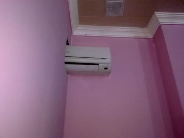

Validol писал(а):Если требуется охлаждение двух помещений одним кондиционером, то, как было сказано выше, оптимальный вариант - установка оборудования между стенами. Попытки построить систему вентиляции через отверстия ни к чему хорошему не приведут, но проблем будет много. Самая небольшая проблема, которая может возникнуть - загубленный интерьер помещения.
Интерьер, да, страдает немного. Но если это торговая точка или какой-то склад, то какой там интерьер?
Вот только одну фотографию нашел в Интернете, хотя как на этом форуме уже встречал подобное обсуждение, и там кто-то что-то похожее показывал. Но только по каким запросам искать, я не знаю. Специально только что пробовал, когда рылся в картинках: кондиционер напополам на два помещения, один кондиционер на два помещения, кондиционер в перегородке, и так далее. Запросов 10 вбил, пока не показало единственную фотографию):-)
Но смысл есть, если уж выхода другого нет. И нормально будет работать. Ничего страшного не вижу, эффект не потеряется.
Это ведь имеется в виду? Ибо, если нет, то я вообще тогда в недоумении))

Систему установки кондиционера на 2 помещения сразу понял. Сложностей не вижу, тем более что перегородки можно сразу разметить и установить с учетом монтажа кондиционеров. А правильнее будет вообще кондиционеры поставить, а потом уже аккуратно зашивать панели на перегородки. Там реально должно получиться. Перегородки менее 10 см по толщине. Потерь никаких не будет.
