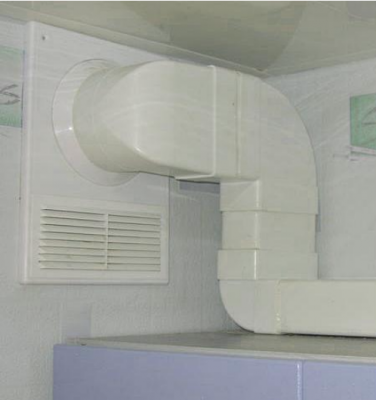

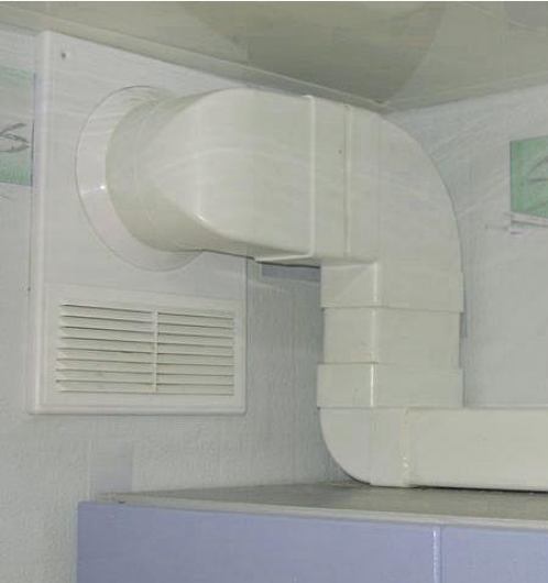

Достаточно толковое комплексное решение, которое на втором фото вроде как первого поста shuravi. Просто и понятно, ничуть не дорого, можно собрать самому. Что еще нужно? А, конечно, чтобы запахи кухни хорошо удалялись. Но это и так будет, если вентиляционный канал сделан правильно и не забит. Если проблемы с самим вентканалом в доме, то никакие вытяжки не помогут. Правильно сказали выше, что все ароматы соседей будут вам слышны, и это сразу после того, как будет выключена принудительная. Если вентканал в порядке и работает (проверить можно многими способами), то достаточный вариант - вытяжка над плитой, обязательное окошко из кухни (без принудиловки), а также почаще окно открывать для проветривания. Я много леи прожил с кухней, где вообще не было вытяжки (навесной или принудительной), только в стене дырка стандартной вентиляции и открытое окно. И все в порядке. Закрыл двери на кухню, открыл окно и занимайся, а потом еще полчасика проветривания и нормально.
Старший писал(а):Достаточно толковое комплексное решение, которое на втором фото вроде как первого поста shuravi
Я тоже так подумал и, пожалуй, остановлюсь на данном варианте, чтобы более не развивать тему, в которой имеется правильный ответ)) Установлю просто на вытяжку короб, проведу его до вентиляционного канала, а там произведу монтаж вот такого вот аксессуара, в котором есть отверстие для монтажа короба, а также решетка для постоянной вентиляции. Уже смотрел подобные вещи в сети, остается только в магазин поехать и потом все сделать качественно. по идее, по цене очень даже терпимо!
peteruto писал(а):... пожалуй, остановлюсь на данном варианте... по цене очень даже терпимо!
Радует, что советы пришлись "по душе". Такое решение приемлемо не только по цене. Принудительная вытяжка с воздухообменом 600-800 м куб/час + дополнительная вентиляция через форточку, откидывающуюся створку окна или "микропроветривание" - вполне решает вопрос вентиляции кухни в многоквартирном доме. Дополнительно добавлю… Удобство при эксплуатации такой системы: фильтры принудительной вытяжки - заменяемые или моющиеся; пластиковые короба, решетки - легкосъемные и прекрасно моются рядовыми моющими средствами. Так что у вас не будет проблем с чисткой и мойкой такой системы.
