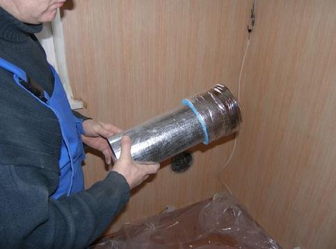

Приточная вентиляция своими руками потребует внутренние и внешние воздуховоды, 2 вентилятора, калорифер, фильтр, инструмент для монтажа. Приточное отверстие должно располагаться выше уровня пола. С внешней стороны от отверстия, необходимо вмонтировать воздуховод высотой 30-40см. Верхнее отверстие необходимо защитить сеткой или навесом от мусора и насекомых. Внутри помещения от отверстия также необходимо монтировать вертикальный или горизонтальный воздуховод с отверстиями, по которому и будет распределяться свежий воздух в помещении. Вытяжное отверстие располагается на уровне потолка, на противоположной стене от приточного отверстия. Воздуховоды необходимо вывести на 30-50см выше уровня крыши и защитить навесом или сеткой. После установки воздуховодов, в приточное отверстие установите вентилятор, который будет осуществлять направление потока уличного воздуха в фильтр, а затем в калорифер, из которого он будет распространяться по внутренним воздуховодам. Калорифер необходим для нагревания воздуха в прохладные периоды, летом его можно отключить. Фильтры приточной вентиляции периодически нужно менять. Для лучшей работы вытяжного отверстия, в него монтируется второй вентилятор. По такому принципу можно устанавливать и более разветвленные конструкции.
