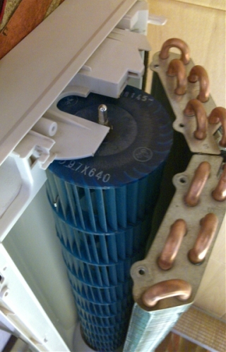

В настоящее время кондиционеры окончательно внедрились в нашу жизнь в связи с усилением жаркого лета на территории России. Отсюда все больше людей проводят ремонт кондиционера своими руками, поэтому многим будет интересно почитать, как грамотно надо проводить ремонт. Чаще всего приходится чистить кондиционер от накопленной грязи в процессе эксплуатации, фильтров и другие поломки, приведу несколько примеров.
Поэтому, прежде чем спешить вызывать специалиста и тратить деньги, для начала проверьте, поступает ли электричество на кондиционер. Для этого проверьте розетку, вилку, предохранитель, если все в порядке, пора проверять техническое состояние кондиционера. Вначале ознакомьтесь с инструкцией разборки кондиционера, там же есть информация, указывает на частые поломки аппарата, как их устранять, привожу пример:
1. Компрессор не работает:
Проверьте контакты на подачу электричества, если они обгорели, замените или зачистите. При просмотре защитного реле компрессора окажутся разомкнутыми, значит ищите причину перегрузки и устраните. Не запускается компрессор, проверьте пусковой конденсатор, если он окажется сгоревшим, запишите маркировку конденсатора, купите в магазине, поставьте новый.
Если пользователи форума считают, что мало дал информации, в таком случае рекомендую, лучше опишите свои поломки это поможет получить более конкретную помощь по устранению.
