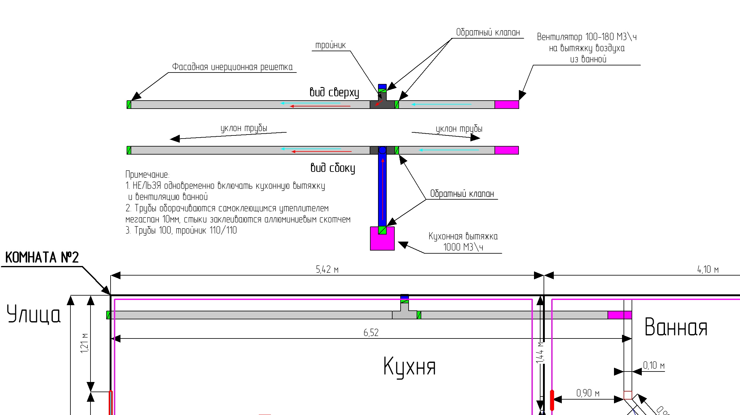

Доброе время суток. Нужен совет от знатоков в вентиляционном деле.
Дано: Деревянный, старый, частный дом. Зимой от минус 20 до минус 35 градусов на улице. Система вентиляции планируется принудительная (канальный вентилятор и кухонная вытяжка), только выдув воздуха на улицу. Вентиляционные каналы будут проходить под потолком.
В силу конструктивных особенностей и имеющейся ситуации с внутренней обшивкой стен хочу объединить кухонную вытяжку с вытяжкой из ванной по схеме приведённой далее. Прошу уважаемых знатоков дать критическую оценку данной конструкции и ответить на вопросы: 1) будут ли правильно работать обратные клапана да и вся система в целом; 2) какие могут возникнуть проблемы; 3) будут ли проблемы с конденсатом, особенно зимой; 4) советы и т.д.
Заранее благодарю.
Заранее благодарю.
