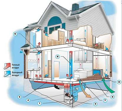

"Эксперт" я понял, тут речь идет не о продухах фундамента а о вытяжке в подполе... Вытяжка нужна обязательно. Может быть совмещена с продухами, только на один монтируется труба и опускается к полу подвального помещения и обычно делаются диаметром 100 мм. Принципиально вентиляция выполняют по такой схеме.

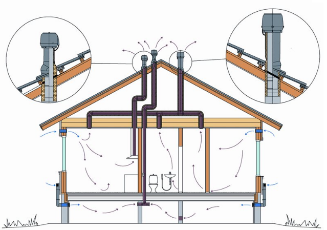

Но может быть применено и такое решение.

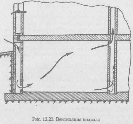

или немного сложнее
