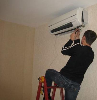

О том, что из себя представляет форум о заправке кондиционеров и какой из методов выбрать, будет написано в этом топике. Среди методов заправки выделяют температурный, метод измерения давления и метод массы хладагента.
Температурный метод подразумевает под собой применение дополнительного измерительного оборудования от таких производителей, как, например, Testo AG. Основой метода является измерение разницы температур, которая производится между строго определенными частями кондиционера.
При перегреве отмеряем 17,5 сантиметров от компрессора по трубе всасывания и сравниваем ее с температурным коэффициентом по насыщению при нормальной работе. Когда же доходит до переохлаждения, то тогда следует сравнивать коэффициент конденсации (он должен быть указан заводом-изготовителем) и температуру трубы жидкостного типа.
Измерение давления осуществляется при помощи манометра. Дополнительно должны быть специальные заводские таблицы по этому параметру. Будет необходимо долго пичкать баллон хладагентом до достижения необходимого уровня по давлению.
Массовый метод: взвешиваем готовый к применению баллон, до его использования. Когда же баллон разряжается, то заправляем его, пока он не наберёт необходимый вес. Устройство по взвешиванию потребуется особое, а кроме того, будет необходимо вакуумно изолировать сам контур.
Так какой же метод наиболее удобен и практичен?
