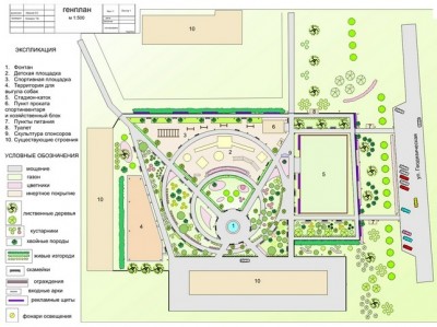

В чём заключаются особенности такого графического документа, как генеральный план земельного участка? В чём отличие между генеральным и простым планом участка?
Генплан - это наиболее точный графический документ, на котором изображена план-схема участка. Участок находящийся на генплане, должен иметь точную геодезическую привязку к местным пунктам. То есть, на этом плане мелкими условными знаками обозначен геодезический ход, а сам ход привязан к внешней (общегосударственной) высокоточной системе триангуляции.
Дополнительно на генплане должны быть указаны границы участка с соседними. Кроме того, весь такой план буквально пестрит параллельными изолиниями (кривыми линиями), с точным указанием высот (иногда высоты обозначаются точечно). Дополнительно на генплане должны быть показаны близлежащие реки, леса, деревья, болота, овраги и дороги. Масштаб для генерального плана может составлять 1 к 500.
Генплан - это наиболее точный документ, на его основе может быть составлен официальный кадастровый план либо упрощённый план для работ по озеленению участка.
