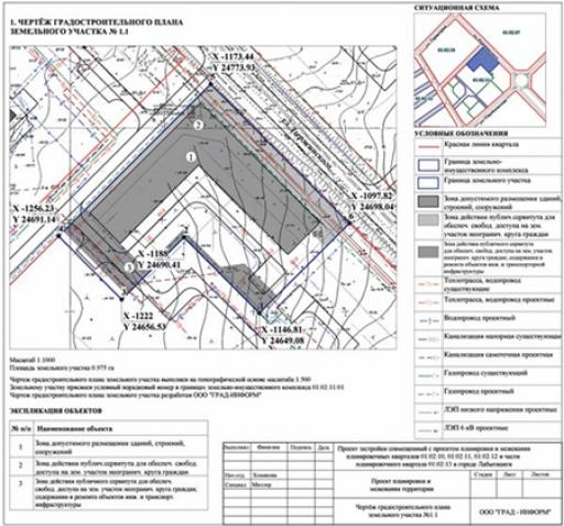

В данной статье привожу градостроительный план земельного участка образец, с которым может ознакомиться любой пользователь данного форума. Если надо, можно использовать в своей работе, потому что данный документ утвержден Постановлением правительств Российской федерации в 2005 году.
Форма плана утверждена Постановлением Правительства Российской Федерации от 29 декабря 2005 г. N 840, ее легко сможете найти в Интернете. Для заполнения формы дается инструкция, оформлена приказом Министерства регионального развития Российской Федерации от 11 августа 2006 г. N 93 "Об утверждении Инструкции о порядке заполнения формы градостроительного плана земельного участка", зарегистрирован в Минюсте РФ 8 ноября 2006 г., регистрационный N 8456.
В данной инструкции рассказывается о чертеже градостроительного плана, как может выполняться вручную или в электронном виде. Масштаб устанавливать разрешено разработчикам чертежа, указывается, где правильно ставится угловой штамп организации с подписями разработчиков. Указывается, что границы наносятся сплошной линией толщиной 0,7 мм. Расписывать все здесь не буду, можете ознакомиться со всеми документами в Интернете. Если считаете, написал мало информации, тогда давайте обсудим или можете дополнить меня, мне тоже будет интересно услышать вас.
