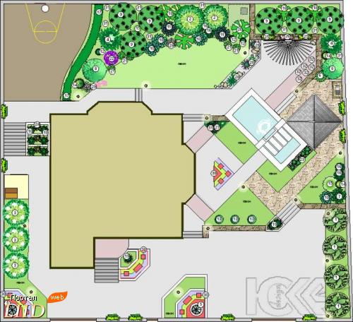

При получении земельного участка под строительство индивидуального строения, надо составить план приусадебного участка. На нем надо учитывать, как проходит газопровод, водопровод, канализация и другие коммуникации по вашему участку. Исходя этого будет определяться, где будет находиться жилой дом, хозяйственные постройки, как будут сажаться фруктовые деревья.
Затем определяете место нахождения дома, чтобы дом располагался из такого расчета, чтобы солнце большую часть время освещало все комнаты в доме, электрическая линия, водопровод, газопровод, канализация проходили как можно ближе к дому. Чтобы нести минимальные затраты на подводку инженерных систем к дому. Если будет автономный септик, чтобы к нему можно было подъехать в любое время года без проблем, септик устанавливается не ближе 4-5 м от жилого дома. Хозяйственные постройки от жилого дома располагаются не менее 12 м. Фруктовые деревья сажаются из такого расчета: не ближе 3 м от забора, чтобы не затеняли соседний участок и свой огород, если будете вести.
