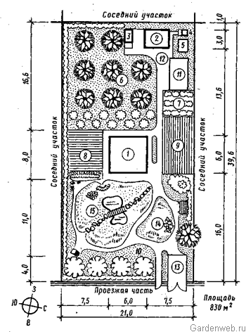

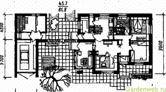

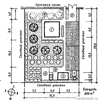

Как известно, дачный с приусадебным участки разделяются на палисадник, двор, сад, огород. Каждая из этих зон обладает своими предпочтениями относительно расположения, ориентации, размеров.
Палисадник находится между фасадом и улицей; отеляется от самой улицы в основном забором или же живой изгородью. При его минимальной глубине (до 4 метров) желательно посадить какие-то деревья или кустарники (1 рисунок). Если же глубина палисадника от 6 до 10 метров, то есть пространство, как показано на рисунке 2, для клумбы или цветника. Когда дом размещен на расстоянии около 13 метров от красной черты, то формируется открытый палисадник с особым газоном партерного типа. Конечно, вы можете отказаться от палисадника и вообще устроить перед домом сад (рисунок 3). Двор предназначается для размещения различных подсобных помещений или, к примеру, сарая для содержания живности типа птиц. Они должны находиться на расстоянии 16 метров от дома.
Для размеров участка на 6 соток есть следующая планировочная схема для размещения построек на вашем участке: это хозяйственные постройки, пристроенные к самому дому (рисунок 4). Как вы считаете, это целесообразный план участка на 6 соток? Какая территория у вашего участка?
Рисунок 4
Рисунок 3
Рисунок 2
Рисунок 1
