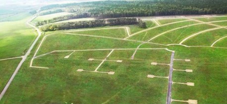

Одной из самой важной характеристикой земельного участка, наряду с его кадастровой стоимостью, категорией и видом использования является его площадь. Как правило, вопрос определения площади всегда является актуальным в различных ситуациях для участков, на которых имеется недвижимость.
Расчет площади участка производится после камеральной обработки данных, полученных в процессе полевых измерений. Основываясь на общепринятых расчетах, которые производятся согласно геодезическим формулам, осуществляется комплекс действий, результатом которого является составление межевого плана участка. Допускаются квадратические погрешности в отношении площади участка. Данные погрешности определены в «Инструкции по межеванию земель».
Основываясь на собранных данных (полученных с помощью картометрических и геодезических приборов для определения координат межевых опорных знаков) выводится площадь участка, которая сравнивается с численными показателями, указанными в правоустанавливающих документах. Если такие документы отсутствуют, в межевой план участка заносятся данные, полученные в ходе выполненных геодезических изысканий и которые в дальнейшем будут считаться основными.
После выполнения расчетов необходимо произвести проверочные действия с целью устранения погрешностей. Окончательная проверка проводится территориальными местными органами Комитета по землеустройству и земельным ресурсам.
